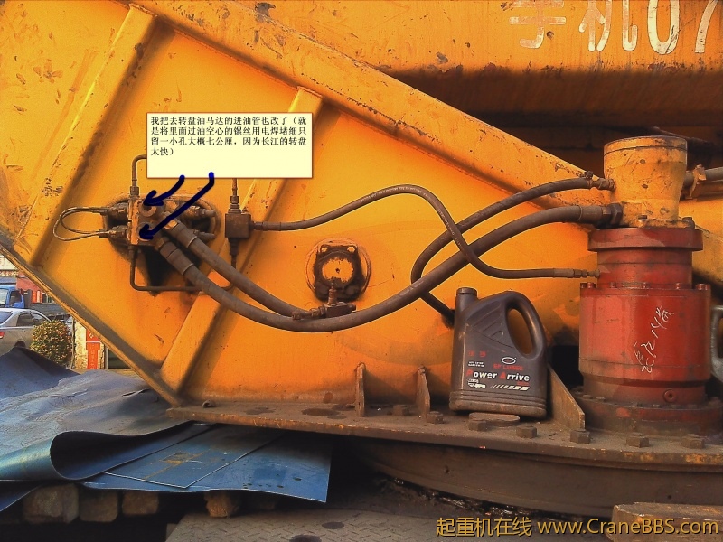

 我的16吨长江车难操控是公认的,吊臂抖转盘死,我十多年开车经验一开这台车就给
人笑话象个新手(任何SF...哈哈在它面前只有摇头...真气人),老实说长江车还有
我值得赞它用料足,超载一流不用加油门怠速可起25吨。 但没办法长江佬造车不是
以人为本...费话不多说。
  对这个车已经六七年了买回时好多次想改动无奈学识不够,今天误打误撞居然把转
盘变得很好操控了。
 上图

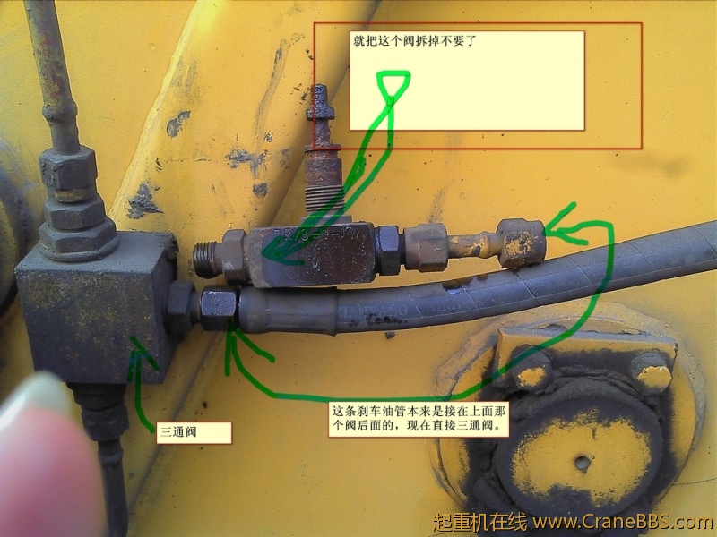

那东西应该不叫三通 应该叫刹车左右梭阀 里面有东西的 那个东西我买过 准备改我的浦沅16C 不贵120元一个
冤枉志诚 发表于 2012-2-25 00:35 http://www.cranebbs.com/bbs/images/common/back.gif
    学习了  觉得那个阀是单向的自己随便叫他三通阀 呵呵

回复 8# 冤枉志诚
    那个应该是可调式单项节流阀,其实甩掉是不开学的。

回复  冤枉志诚
chenchen890124 发表于 2012-2-25 13:58 [url=http://www.cranebbs.com/bbs/images/common/back.gif]http://www.cranebbs.com/bbs/images/common/back.gif[/url]
    :handshake谁想乱改车..是万不得以, 反正拆掉那阀回转立即平稳很多.
