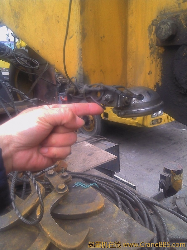

给大家看看我很好用的工作灯,无论吊臂起升或降低,它只会按你指定的装卸点,不论远近点对点自动对焦,
上图

楼主真把坛子里的人当什么都没见过的土鳖了:L知道什么叫对焦不?你这个土货是线控的还是遥控的还是重力控制的呀?
 楼主| 发表于 2012-2-26 15:57 | 显示全部楼层
指定照10米远 它不会照在二米的地方:handshake你说好不好用
发表于 2012-2-26 15:59 | 显示全部楼层
:L不会是角度变化的时候把杆趴下来再手动调节吧:lol

这不是灯,这是照相机镜头,10倍变焦,无所不能。。。。。:funk:
发表于 2012-2-26 17:46 | 显示全部楼层
是重物下垂的原理?
还是随着在大臂角度照着工作区?
发表于 2012-2-26 17:52 | 显示全部楼层
其实安装工作灯,我觉得还是再大臂顶端,就是在大吨位吊车安风速测量仪那里装个射程远的灯,灯要能自由转动的,就向徐工12吨上车驾驶外那起重表指针一样,随时指向地面。个人意见,不知道大家有更好的意见没?求指教

重力下垂的貌似。

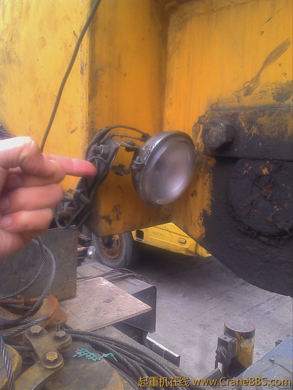

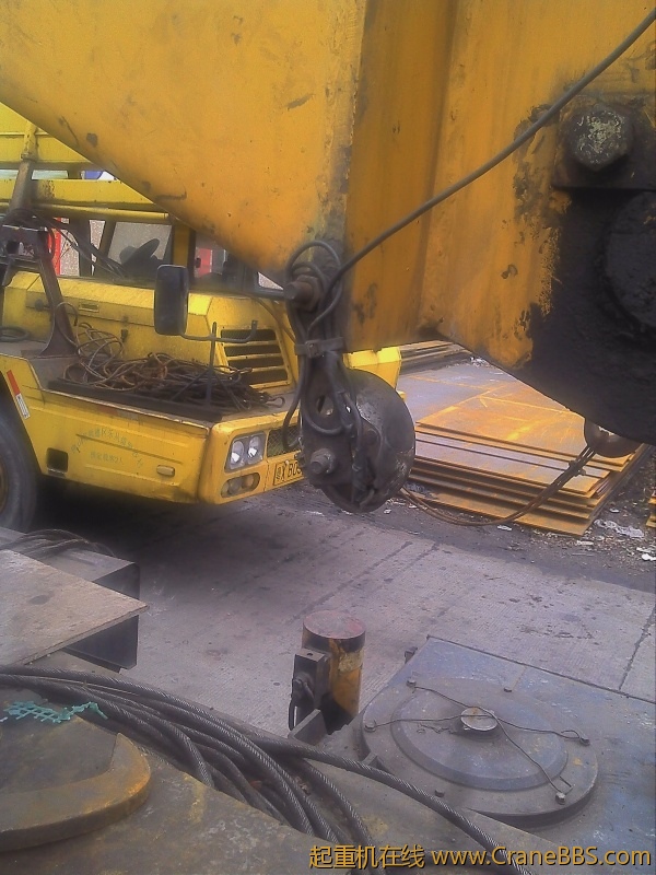

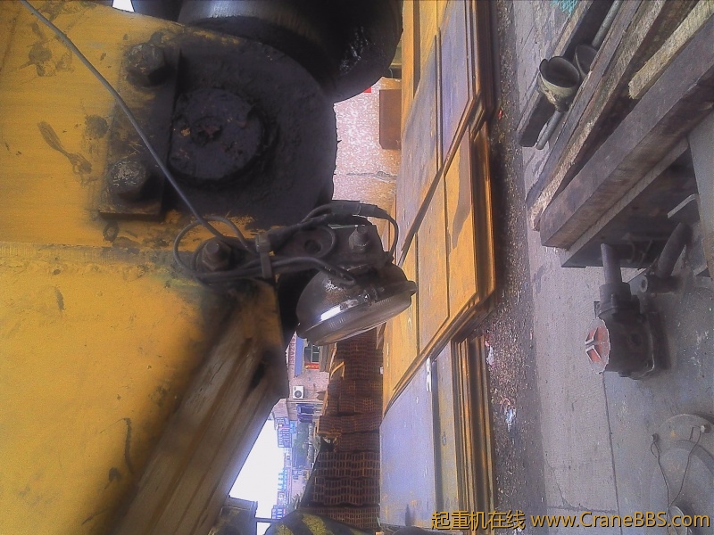

再上图
灯是活动的有高手估到了:handshake
本来有两个灯一个对车上的货一个对下面放货物的地点,大臂动灯也跟着动,高灯下照不论车上车下一清二楚
发表于 2012-2-26 20:34 | 显示全部楼层
好像看懂了。
灯是活动的、
也不需要在大臂上钻眼啊。
