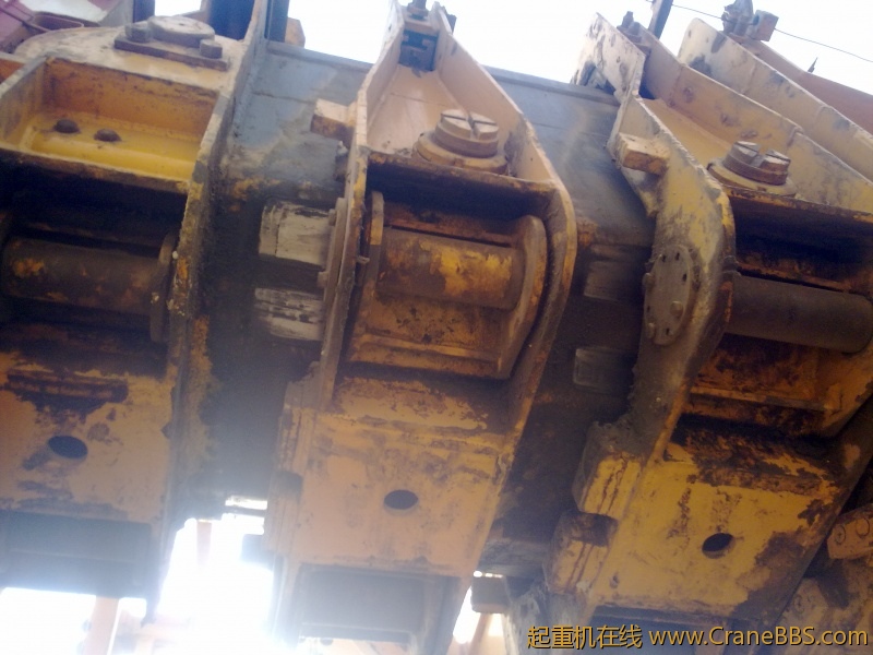

请教各位前辈;
长江50吨正常干活收臂后间隙正常但只要趴下主臂后3`4节臂就自动伸出5-10公分这样,请教前辈们如何调整`麻烦最好能能说的详细些`调整过程应该注意哪些细节?  自己能动手解决吗?
有图片请各位前辈帮助分析一下和告知解决方案.
谢谢 :handshake :handshake

应该是5的收比钢丝绳松一下就可以了

出臂绳太紧

应该是回拉绳的原因吧

是不是拉臂绳松了啊 调一下就好了

俺们的50K2也是。345的 收缩绳太紧了,原因一般是带载出杆或趴臂过大收杆导致,机械原理说收杆必须仰到67十度角。我没调整过。SORRY了

也不算大毛病,。大臂顶端的调节螺栓,就是管这个的。但你的问懂得人。

下缸有空气,或T4、T5的回臂绳调整的过紧

:dizzy:我以前也遇到过,那就接着再收一下,呵呵,应该是4、5节的回缩拉绳松了

试试跑60公里速度然后刹车,看看伸出量有多少。
很多车都有这个毛病,液压没供应油,2号油缸就锁不死,难解决
除非你弄个机械锁。将就用吧,反正没多大影响,要不你跑长途时用钢丝绳把臂头绑住。
