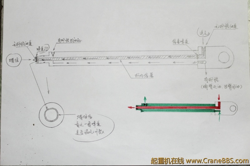

如果排除油封、缸桶和平衡阀的问题,应该就是杆内信管开裂了,
你先外观看一下,活塞杆尾部(装活塞油封处),是否信管焊缝开裂了,方法:找个木塞类的先堵住活塞杆后面的油孔(正后方的孔),再找个气泵从活塞杆头部油孔吹气(2个孔,试哪个是信管的),测一下,,如果看到焊缝开裂补焊就可以。
如果信管焊缝处没有开裂,就只有锯开后部和前部了,运气好前部焊道开裂,可以补焊,信管开裂就找根无缝钢管重新焊吧!
手里面没有图片了,画了张草图,你看一下,没学过画图见笑了。
看不清楚点击一下图片,可以放大。

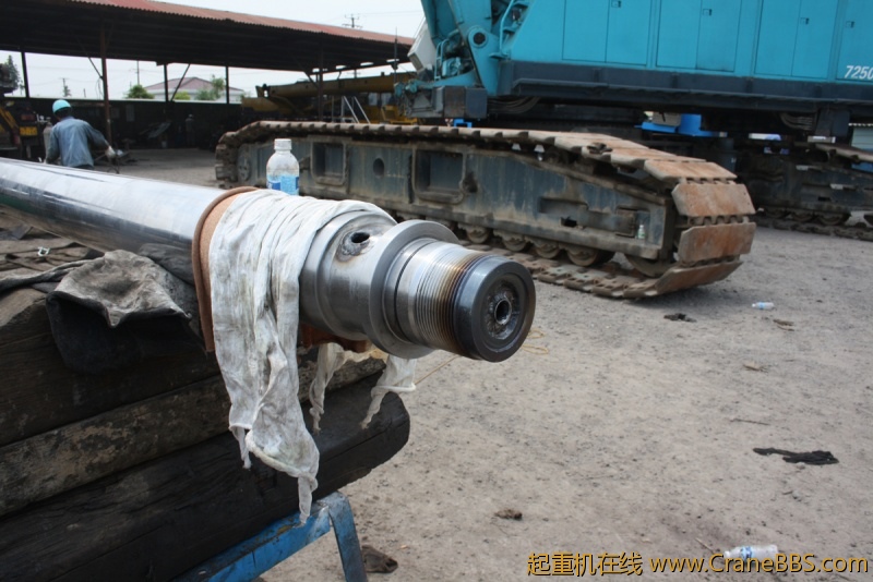

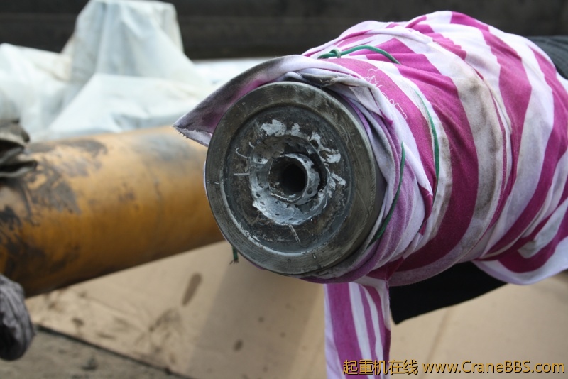

    这个俺修过,用碳弧气刨切开,最好用氩弧焊上。这个缸是住友SA1200 伸缩缸

{:2_32:}学习下。 里面的管能抽出来???

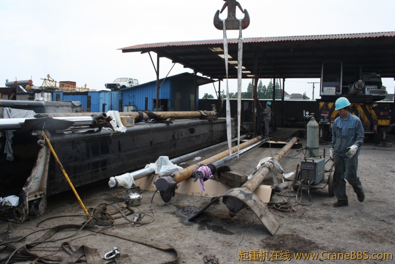

    单位还有好多呢明天再发点!修理过的留下资料也是乐趣嘛,这种故障比较少,但处理起来一定要仔细,抽一次杆很不容易的!

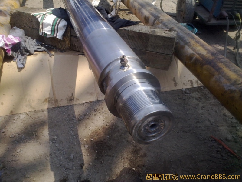

回复 8# xzzx
    这个接头是临时焊接的,为了打压,用液压动力源打压可以快速精准找到漏的地方。
