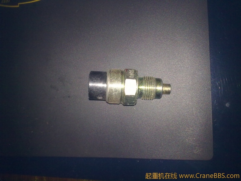

 楼主| 发表于 2012-3-1 12:53 | 显示全部楼层
回复 16# 起重娃
    没错..就是这东东..可是我换上别人的..20H车上的感应塞..取力器灯就变怪怪的..
我开取力器的时候..灯不亮..关了的时候..才亮..不知道啥问题..可能 是感应塞不对..
好像有一种叫常闭式..一种叫常开式的..看了两个感应塞的外观..基本一样..但是感应头..
我的是圆形的..20H的是方形的..我的车是16H..

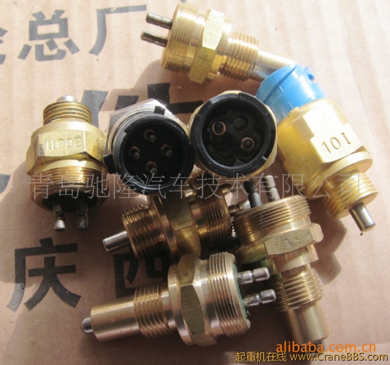

发表于 2012-3-1 13:05 | 显示全部楼层
20110808546.jpg 你的应该是这一种
 楼主| 发表于 2012-3-1 13:05 | 显示全部楼层
回复 20# 浦沅配件销售
    也不是这种..有两个插头的..
发表于 2012-3-1 13:29 | 显示全部楼层
里面是两个插头啊!老式的没有那个黑色的护套
