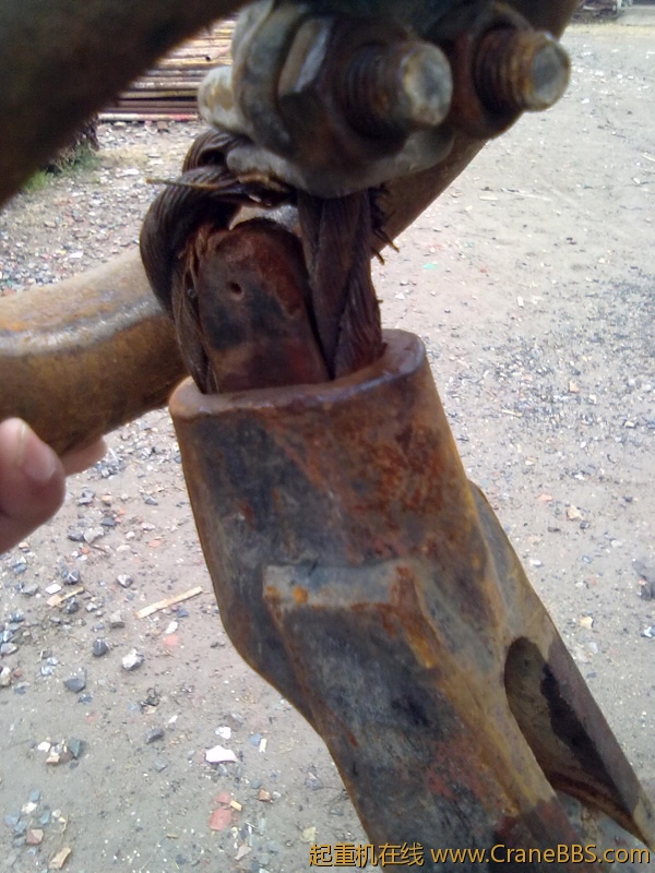

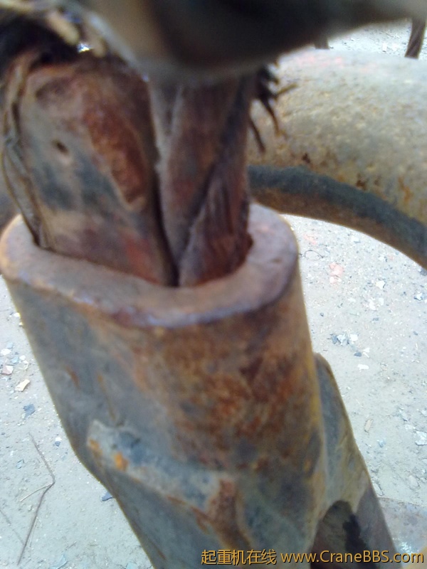

这个东西需要改进大家给点意见
就是右这里老是断,上次断了一股真是吓人
就是右这里老是断,上次断了一股真是吓人
这里算不算缺陷
这里算不算缺陷

看样子就没上油!
发表于 2012-3-2 15:17 | 显示全部楼层
收:lol过了吧?
发表于 2012-3-2 15:28 | 显示全部楼层
用力过度了吧 都断丝了
发表于 2012-3-2 15:47 | 显示全部楼层
缺油
发表于 2012-3-2 16:25 | 显示全部楼层
貌似有点不配套吧??这属于搭配缺陷!

楼主的小钩吊过不轻的东西吧。

回复 1# 天涯120606
    这个推拔销子 貌似 小了一点, 怎么出来这么多啊, 还有就是你 小钩 肯定超载了, 里面都 挤扁了
发表于 2012-3-2 19:37 | 显示全部楼层
不配套,里面的小了

你的钢丝绳好像不是原车的吧,有点细,太软
发表于 2012-3-2 19:59 | 显示全部楼层
怎么那舌头出来那么多呢?是不配套还是吊得太重???

压个铁头
发表于 2012-3-2 20:19 | 显示全部楼层
把卡扣去掉不用 就行了
要不然卡扣先不按  吊几次东西在按
你是两个绳子吃劲不一样 不同步
发表于 2012-3-2 20:34 | 显示全部楼层
不配套,里面的小了  钢丝绳细了
再就是把卡扣去掉不用
要不然卡扣先不按  吊几次东西在按
你是两个绳子吃劲不一样 不同步
发表于 2012-3-2 20:40 | 显示全部楼层
这绳子怎么看很缺油哦
我上次也断了一次.
缺油的原因.锈断了
