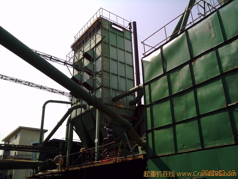

前段时间去看的单,吸尘器,高度有20米左右,跨度在8米左右,重量在5到10吨的样子
在漏斗的上面拆开,吊到地下来。

如果按你所说的重量与幅度25吨就可以了,但这东西绝对不止你所报的重量!

5---10吨。你晃太大了。5吨,25的车可以。10吨,50的吧。

5到8吨  用25吨     8到10吨及以上   用50的,要是没有猜错的话   这东西得内壁还有衬板····目测这东西不低于8吨····

回复 12# xinger1974
    新的大概是五六顿,但是现在是旧的里面会有木灰不知道有多重

回复 21# 臂顶云天
    里面的不是衬板是布袋来的。布袋里面有可能装有木灰。具体有多重要看里面的木灰有多少

回复 22# 李金文
    赞成。因为旧的里面会有好多木灰。比新的要重很多。

回复 15# 超越
    家具厂里面用来收集木灰的。
