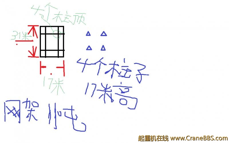

网架11吨,长31米,宽17米    四个柱子14米高,用俩五十能干吗,不是直接吊,在旁边组装的

俩25就行

一个车吊一头,11吨,17米高,2个25应该没问题

关键是看吊点的位置,25有可能顶杆

4辆12吨干着最保险,网架受力还均匀。

应该可以,就是要有好的起重工
