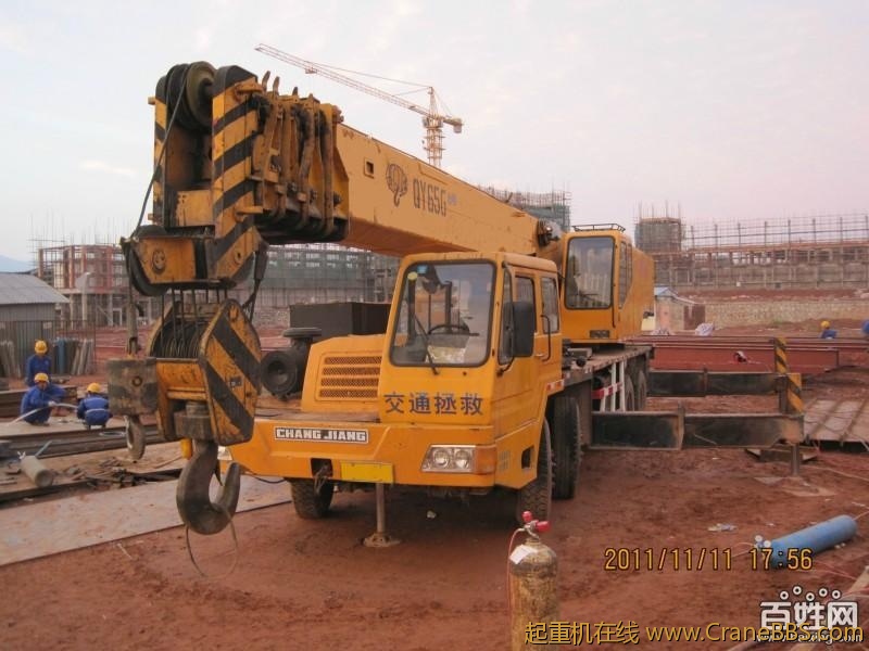

04年长江50G散热不好,小钩慢 回转无力!如何修理谢谢

打腿速度如果也慢的话,估计你的三联泵不行了,检查液压油是否还能用。你这车稍微远点吊重物能抬起臂吗?

故障现象最好能说明白点,全检查完后再说

首先看看小钩和回转是不是一个泵供油,这个很关键,多数不是一个泵供油。
如果只是因为散热不好,可调整一下溢流阀。或查看一下换向阀是否有泄漏。
以上两种情况都可引起散热不好。
