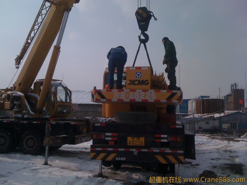

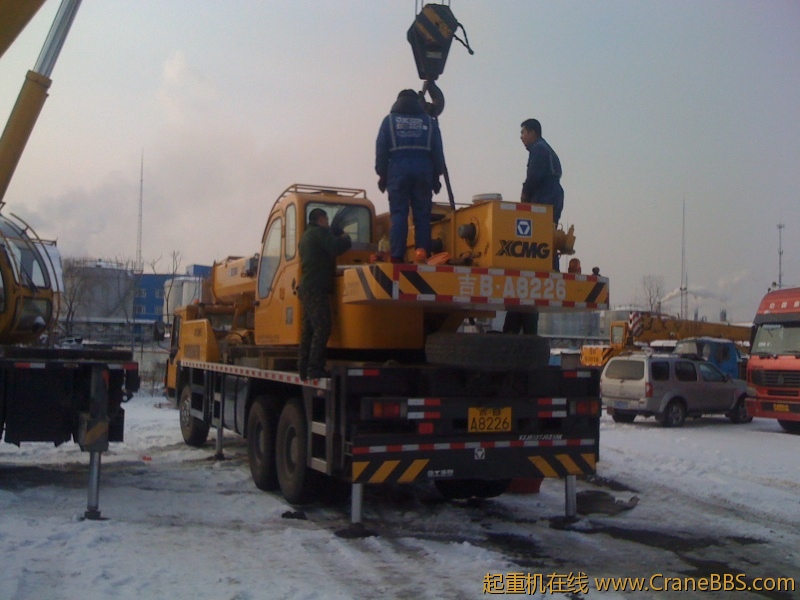

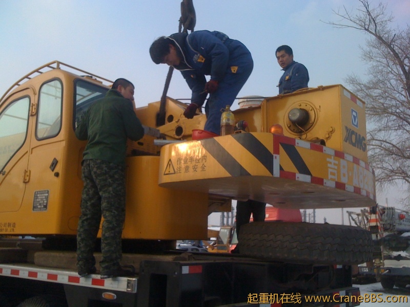

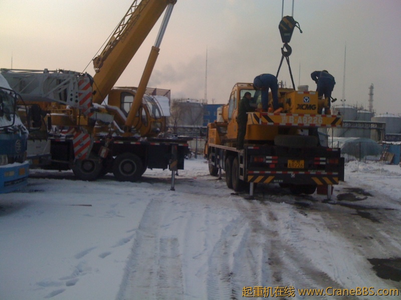

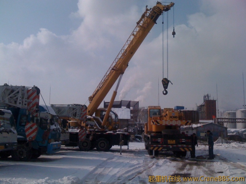

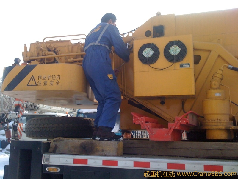

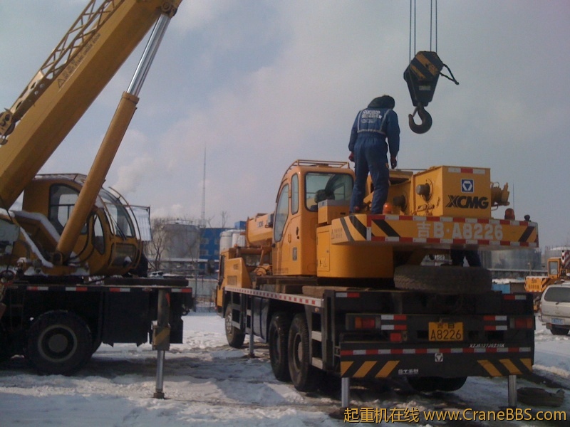

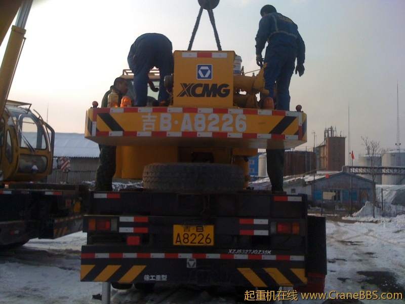

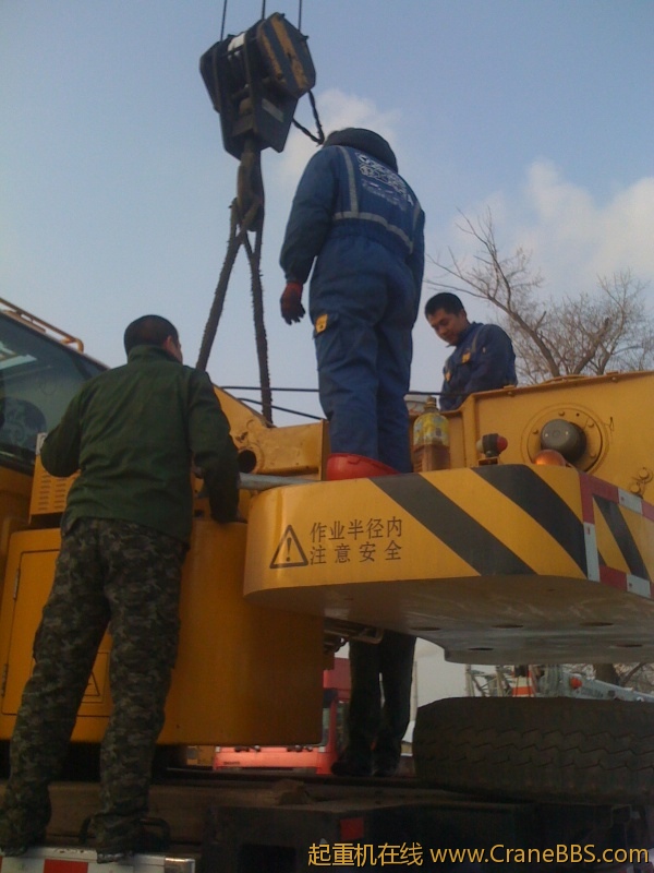

今天下午不下雪了,徐工维修人员来电话说下午修车,买回来吊车就打不进黄油,
因大臂轴两头有台,两头粗中间细,只打出4分之3,怎么也打不出来大轴,天快黑了,
只能又打回去了,说过两天,天气暖和点在修吧?

发表于 2012-3-7 19:07 | 显示全部楼层
这样是肯定弄不出来的,里面全部锈死了,我们这有一部k5也这样,后来用吊车吊着东西使劲撞击才弄出来的
发表于 2012-3-7 19:15 | 显示全部楼层
售后够笨的,以为拿个大锤就能打动一切了?这种需要足够的冲击功,要吊着撞锤才有可能。
发表于 2012-3-7 19:18 | 显示全部楼层
售后二吊子

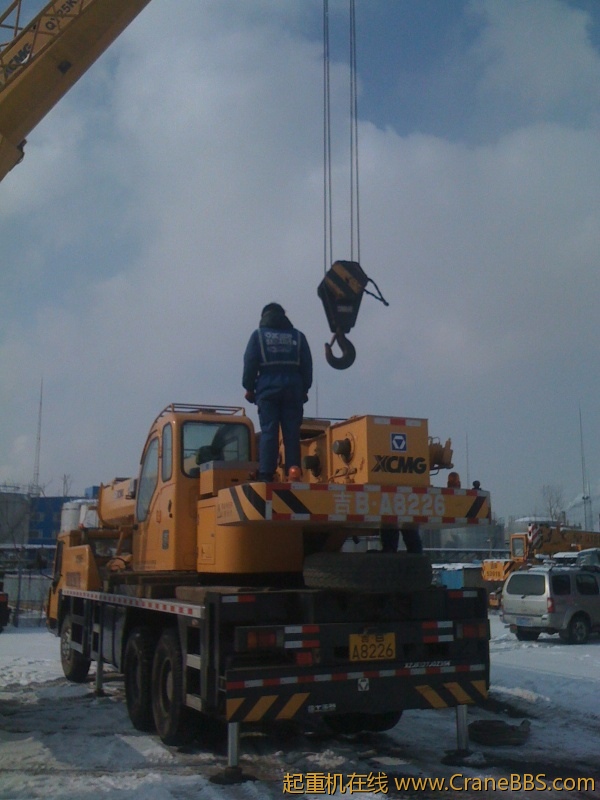

回复 1# 德刚哥
    請問德哥一下!你得k5大勾上怎麼有一條小繩子掛在那呢??我看很多大陸吊車都有這條繩子!在我們台灣都沒有!想請問這是幹嘛用得
发表于 2012-3-7 19:26 | 显示全部楼层
挂小勾用的
发表于 2012-3-7 19:29 | 显示全部楼层
这是挂小钩用的,行驶状态时,不知德刚哥的是否?

发表于 2012-3-7 19:58 | 显示全部楼层
修过着东西,吊一个圆钢撞击才行的。
发表于 2012-3-7 20:12 | 显示全部楼层

发表于 2012-3-7 20:38 | 显示全部楼层
两头粗?是安装的时候把一头打毛了吧?厂家安装不可能用大锤吧

发表于 2012-3-7 21:22 | 显示全部楼层

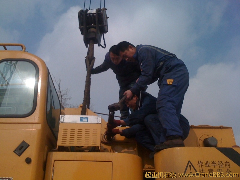

回复 1# 德刚哥
   拿风镐打

发表于 2012-3-7 22:06 | 显示全部楼层
回复 32# 起重娃
    用风镐打很容易把轴头打大,最好的办法还是用重一点的钢棒撞击。但不要直接撞轴,中间加一节材质比轴软一点的钢棒,对准轴头固定。

回复 36# 威风吊装
是呀最好找一节红铜
