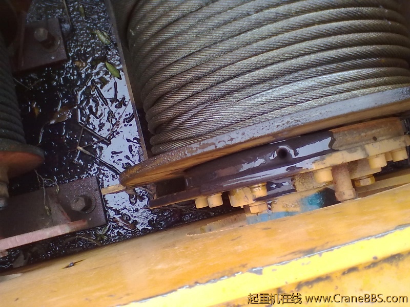

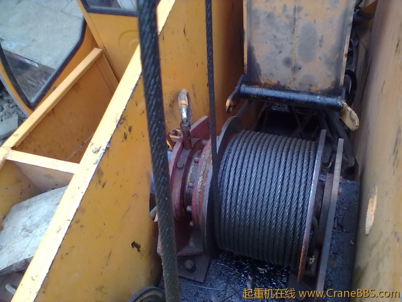

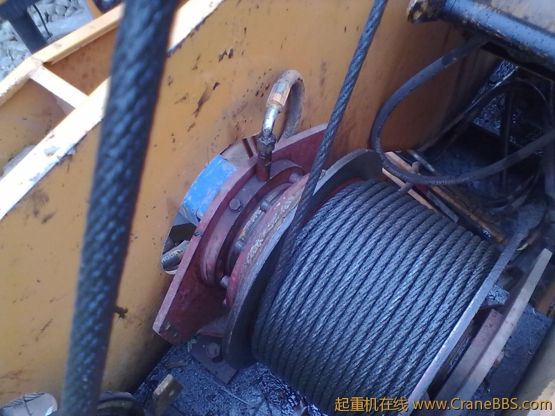

这个小勾的卷扬。绳子老是喜欢跑出来怎办?有时候吊重的时候就跑到外面去了,被拿螺丝缠住了就升 不上去只好再放下来重新卷好,吊重的时候还要有个人在上面卷绳子。有什么办法可以解决啊。要是在旁边焊一个东西挡住行不行?还有不知道你们车有没有,卷扬上面有一个加油的洞?那个是加什么油,要是那个油冒出来 了是什么状况。我就没加过油怎么会冒出来!

发表于 2012-3-7 21:54 | 显示全部楼层
你的卷扬不平
发表于 2012-3-7 22:00 | 显示全部楼层
你是不是换过卷扬的跟原来的是一样的吗   卷扬安装的时候跟大臂是不是直角

一,基本可以确定你得基础绳没有缠好,或是再有进的情况下卷的空载绳,或是你得卷筒绳槽不标准!!导致你绳轻则叠层,重则出筒,还有观察下你得大臂是否有侧弯,没有的话建议重新缠下绳,最好带点载,比方说全部顺开然后末头拖着钩子,我就是这么整的···    卷扬里应该加适合本地区用的齿轮油,如果有溢油现象,尽快处理,假如说你再观察口看不到油了,恭喜你离更换卷扬不远了,不出半个班就烧掉了!
二  还有请楼主解释下  为什么大勾是无进绳,而小勾是普通绳???请楼主   务必解释下·····
发表于 2012-3-7 22:38 | 显示全部楼层
重缠绳子。不好使再改固定位置。

不行加个压绳器
发表于 2012-3-8 00:19 | 显示全部楼层
回复 6# 臂顶云天
   我的16吨就是小勾用普通绳子,大勾用的防旋转多股绳子。小勾就一倍力不会缠绕。大勾倍率多杆子伸长吊东西就会缠绕的

发表于 2012-3-8 08:12 | 显示全部楼层
知道楼主说的是哪个孔,卷扬有个排气孔,如果排气孔往出溢油,就是卷扬马达油封漏油了,导致卷扬滚筒灌满了液压油,灌满了所以才往出溢的。

发表于 2012-3-8 12:22 | 显示全部楼层
漏油??解决办法..把钢丝绳全部放完..看到卷扬有个孔..也就是放齿轮油的也..
然后继续放绳或者是收绳..把孔移到下面去..自己跑下下面去..拿纸擦干净..5分钟后再
来观察..如果有油漏出来的话..就是卷场加注齿轮油口漏油..
把卷扬口向上..拆开..把外层的胶拆开..(可以暴力点.最好用一字螺丝刀)..里面还有一个
内六角螺丝..拆开..(当然..如果向下也没有漏油的话..也要拆开..万一漏完了..你的卷扬
就麻烦 了..)..拆开后观察油是否够..不够就加注....加太满.卷扬动起来的话..会漏出来的..加满后..给卷扬上的螺丝换一个有油封垫片的螺丝..OK...   另外你的绳子跑偏..可以在卷扬上焊接几个类似月牙形壮的铁块..

 楼主| 发表于 2012-3-8 15:20 | 显示全部楼层
回复 16# 拜拜就拜拜
    你的意思就是说没有安装油封垫片吗?是不是把中间的滚筒拆下来加个垫片就可以了?
 楼主| 发表于 2012-3-8 15:22 | 显示全部楼层
回复 14# feng_ai_tt
   你说的那个排气孔???? 我看见有个洞。我以为是螺丝掉了的。我怕进去灰。我拿个烟头给堵住了。是不是拿掉就行?

发表于 2012-3-8 20:45 | 显示全部楼层
回复 21# ihcukjoyew
    有时间你 那个孔拍下来  发上来看看

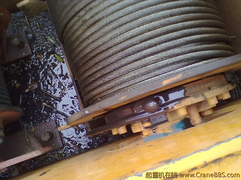

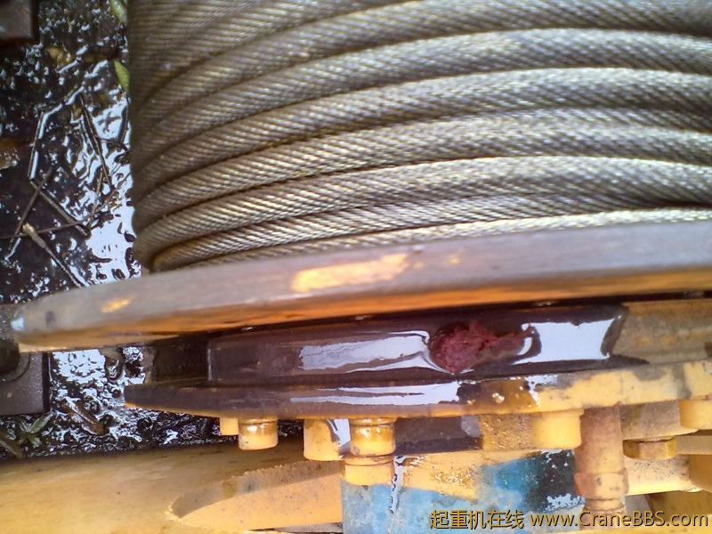

 楼主| 发表于 2012-3-9 19:27 | 显示全部楼层
回复 24# feng_ai_tt
看到了吗?这里有个洞,工作的时候就冒油。我只好堵住了 。是不是油封破了还是怎么的?

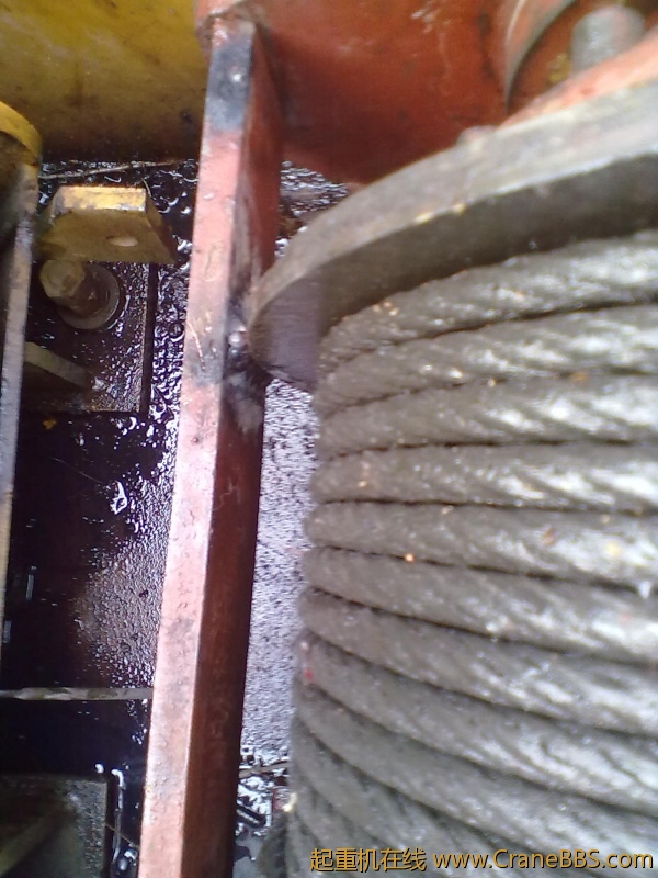

 楼主| 发表于 2012-3-9 19:30 | 显示全部楼层
绳子跑偏今天想办法出来了一下不知道行不行!这个铁板出厂就有的。只是与滚筒之间间隙太大了绳子容易跑出去。我在铁板上又焊了点钢筋把间隙缩小了点 不知道这样行不行。
