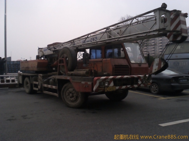

请教 莆沅小8 进1档或倒档时很费劲。谢谢指教
发表于 2012-3-8 01:50 | 显示全部楼层 |阅读模式
最近1个月进1档或倒档时很费劲,离合又可以完全分开,不知道是什么问题。请各位SF指教谢谢。

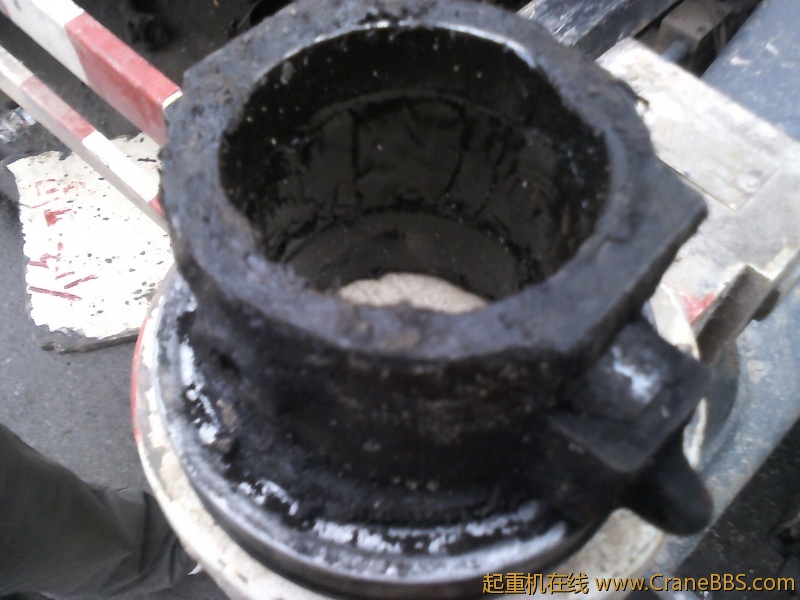

 楼主| 发表于 2012-3-17 22:20 | 显示全部楼层
今天修好了。 原来是离合器分离轴不活动了,导致分离和结合动作都不良好。今天拆了变速箱,清洗了分离轴和分离轴承。还加焊了压盘爪。现在一切OK。
 楼主| 发表于 2012-3-17 22:31 | 显示全部楼层
离合器轴承
离合器轴承
回复 16# qazwsxedc88

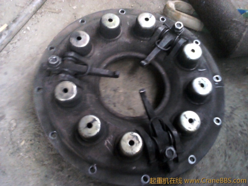

 楼主| 发表于 2012-3-17 22:33 | 显示全部楼层
回复 17# qazwsxedc88
