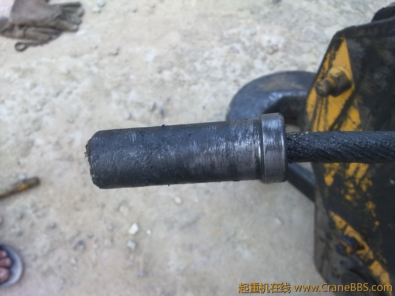

就是这个接头 哪里可以做
就是这个接头  哪里可以做
有哪位SF能告诉我
哪里可以做30k5-1的卷扬钢丝绳接头
最好是江苏的   苏南  或  苏中的
如图

发表于 2012-3-8 20:30 | 显示全部楼层
换条普通的钢丝绳再买个锲扣
发表于 2012-3-8 20:46 | 显示全部楼层
很难买的,实在不行直接焊接一根螺丝或者把头子去掉,用锲扣连接然后焊接一根螺丝看能不能代替

好像光压好头就8000吧
发表于 2012-3-8 21:19 | 显示全部楼层
回复 3# 天涯120606
    不会吧,买套30吨上面的绳子要几万啊?是多大的绳子啊。好像我们50吨上买的是十来块一米!
发表于 2012-3-8 21:29 | 显示全部楼层
改用契套一样好用,我的已经改完了用着很好。
 楼主| 发表于 2012-3-8 21:49 | 显示全部楼层
原厂是一万八一套,铁头连钢丝绳,副厂是四千五一套
发表于 2012-3-8 22:03 | 显示全部楼层
没必要 我的16C普通钢丝压了个铝套子 也方便

回复 1# 西楚江山
    直接割了吧, 还是用老式的    推拔销子的,   我这里90K 就是这个绳头, 小钩也是这个袋式绳头, 上次小钩掉下来了, 结果还是换了
中国的 钢材还达不到那个强度, 那个技术, 这个隐患很大

回复 17# kaobushiba
    你可以问问这个绳子太贵,一般的车上用坏了就改了,你的那个头子我估计是做不成了,你问问售后就知道了
