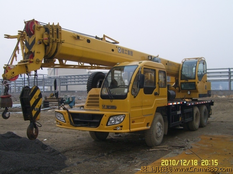

这东西那里有卖的、
我的只是这样的。,我想改成上面那样。请问那里可以买的到。要自己做的话怎么搞? 臂抬起来的话绳子就跑到一边去了。收绳的时候就挂住臂上的螺丝了很恼火!

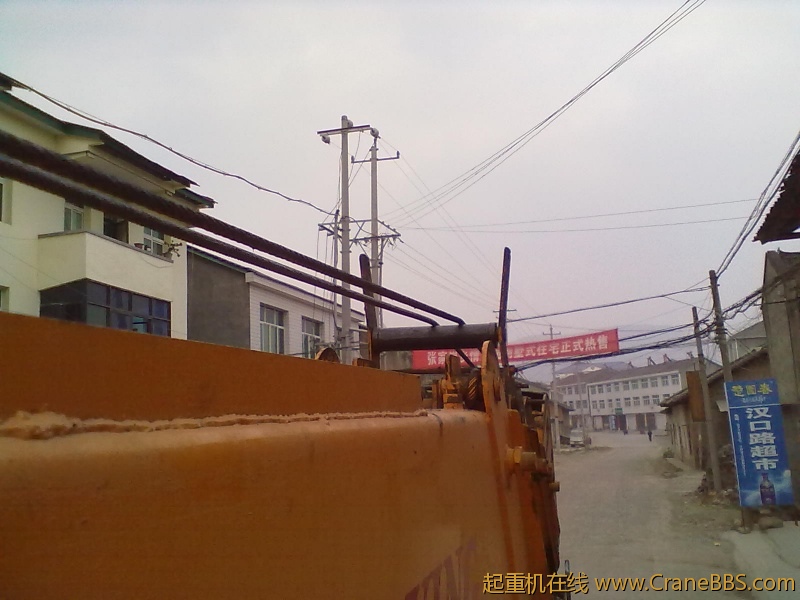

回复 1# ihcukjoyew

回复 7# 爱吃猫的小鱼
    请教下那个弹簧是怎么弄的 ,能发个图我看看吗?
发表于 2012-3-9 20:30 | 显示全部楼层
回复 7# 爱吃猫的小鱼
    我的和你做的一样就是没你的漂亮。
不用去买,自己完全可以做。

回复 10# ihcukjoyew
2跟扁铁,那个滚筒是皮带机上的
发表于 2012-3-9 21:36 | 显示全部楼层
你加个翅膀不就好了吗,滑轮边上焊两个钢筋棍儿。挡着点

发表于 2012-3-9 21:47 | 显示全部楼层
2跟扁铁,那个滚筒是皮带机上的  做个重力的

发表于 2012-3-9 22:16 | 显示全部楼层
自己做一个,去看看别人的 是怎么做的。很简单的,就是靠滚筒的自重把绳压住。

发表于 2012-3-12 16:11 | 显示全部楼层
我是把那个滚轮支架从打了4个孔,移到中间就不卡钢丝绳了
