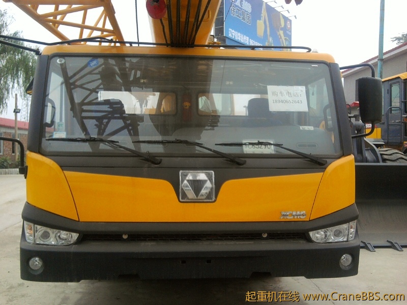

照片027.jpg 25K5-1上车前方区域指示灯不亮了,刚开始是有时亮,有时不亮,现在彻底坏了,不亮了,大家知道怎么回事吗?

线束的问题~~~找厂家来修!新车
发表于 2012-3-9 22:56 | 显示全部楼层
搭铁不好。或灯泡坏了

回转滑环

检查一下灯泡 再看....

是不是线路的毛病呢

传感器?

中心回转体有个接近开关没检测到金属
发表于 2012-3-10 20:35 | 显示全部楼层
xia先问你一下  声音有没有》?有声音的话就是灯坏了,没声音的话就是检查导电怀

导电环在什么位置啊??
发表于 2012-3-12 20:37 | 显示全部楼层
回转中心有一个行程开关,用万用表测,我的车是这样的,建议看一下。

拆下来检查灯泡坏没坏,是否接触不良,仪表上有灯泡的。灯泡没坏,就找线路的问题吧。

看看保险丝!
 楼主| 发表于 2013-6-6 09:04 | 显示全部楼层
是闪光器坏了

前方区域做业滑环接触不良
