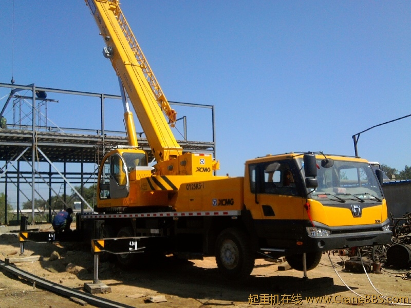

照片075.jpg 9月份支腿的时候打开下车电控油门左后轮上面喇叭就报警,不打开下车电控油门就不报警,到冬天不打开下车电控油门,挂上取力器就报警,最后喇叭烧了,报警是回油压力报警吗,是的话应该怎么办??

是液压油压力过高报警,

压力高报警 天冷的时候挂上取力器不要一下就把离合器抬起 要慢慢的来 要是响 就来回多踩几下离合器 慢慢就好了

冷车延迟一点反应正常........干活时候早上冷车操作会有延迟反应

冬天报警正常。但夏天也报警啊,液压油压力怎么调啊各位
