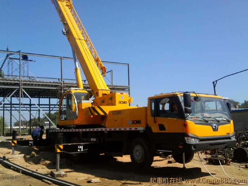

发表于 2012-3-9 22:36 | 显示全部楼层 |阅读模式
照片075.jpg 新车起变幅就抖(仔细看一上一下的)微动给一下就起臂,售后来了7,8个人都没解决,压力正常。泵是新换的。都不知道为什么。换过阻尼,活塞杆,还是没有解决,大家知道怎么回事吗,

发表于 2012-3-9 23:31 | 显示全部楼层
就热车的时候 微动扬臂 变幅抖吗   连管子都动  是吗?
 楼主| 发表于 2012-3-9 23:34 | 显示全部楼层
凉车热车都一样,起变幅抖,落变幅没事,平衡阀换过了,
发表于 2012-3-9 23:47 | 显示全部楼层
回复 10# songbin
    咱俩车 一样  我的车凉车不抖  热车就抖    因为我们好是东北  冬天零下20多度  液压油热乎了 就抖  就是刚刚微动的时候  连变幅的管子都跟着抖  阀开大点就好了   趴臂正常
发表于 2012-3-9 23:55 | 显示全部楼层
我的新买回来也是这样 不过就是开始微动的时候抖一点 后来叫了售后来 他在后面的总阀那里上了一个小小的螺丝的样子就好了 那个我也不知道叫什么 售后不肯说。。。

发表于 2012-3-10 12:41 | 显示全部楼层
不管售后怎么说压力正常..你别管他..自己把二次溢流阀的压力调低..再试车..

回复 9# feng_ai_tt
    我的和你说的一样毛病 。售后加了阻尼就好了
发表于 2012-3-10 17:35 | 显示全部楼层
回复 12# 荣记吊装
    就是阻尼,我的加了就好了

 楼主| 发表于 2012-3-12 17:20 | 显示全部楼层
二次溢流阀具体在什么位置啊,指教,
