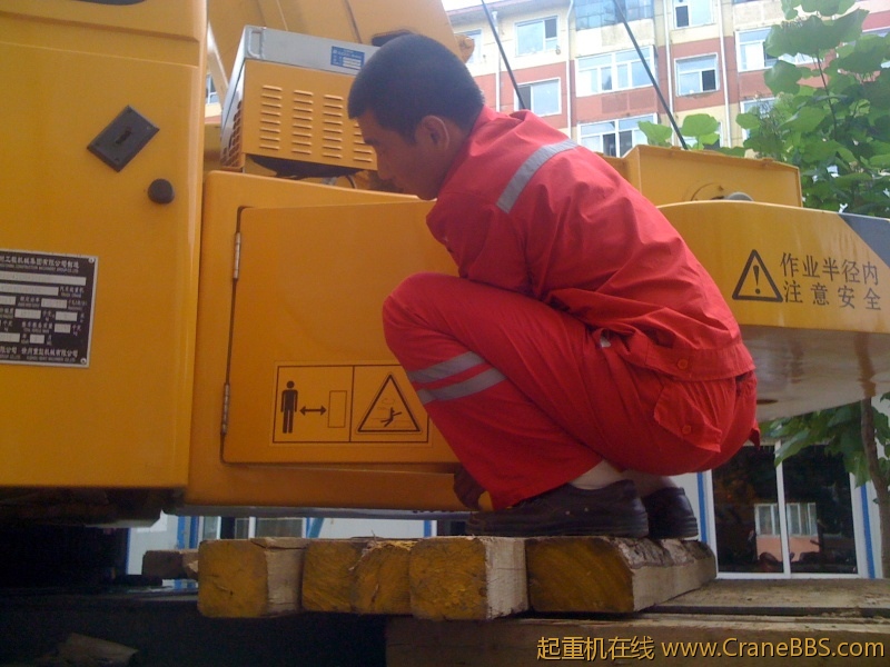

    我25k5出现第一次这样问题时,找了很多人谁都没办法修,最后把长春市李师付请来半个小时修好了,400元
第二次,第三次出现这样问题,都是我自己修,组合阀最下一层有个罗丝拆开,把芯洗一下就欧了
