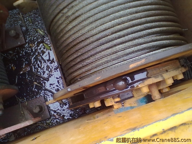

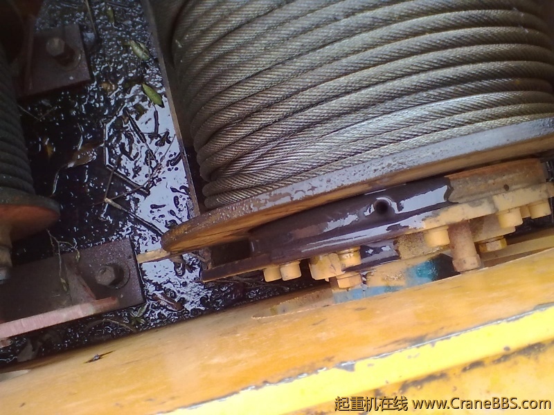

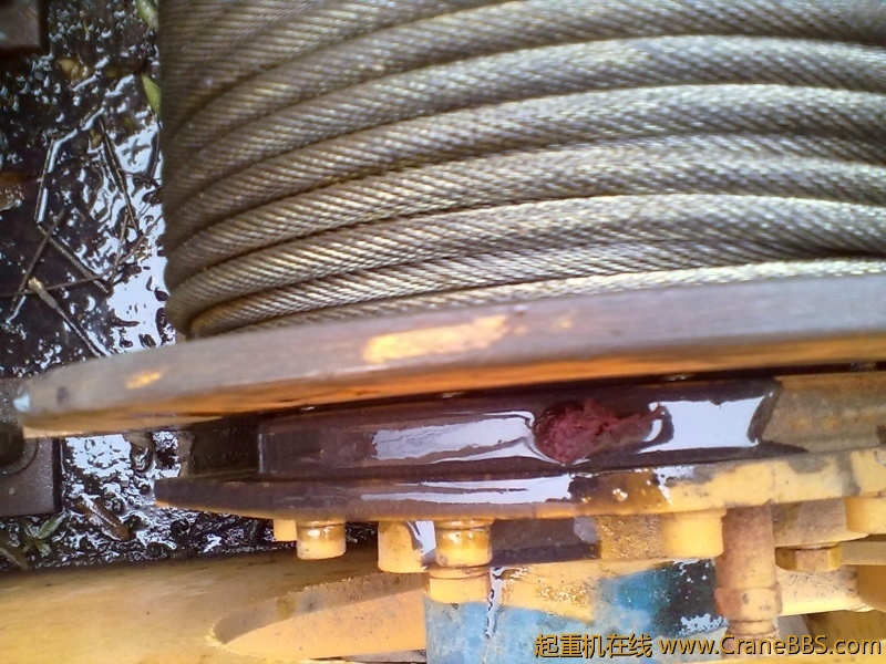

怎么办啊 !这是什么问题怎么解决 ?那个洞是排气的还是什么东西、。?我用螺丝堵住了行不行!

是不是刹车里面的O行圈坏了我以前也碰到过这样的问题

卷扬减速机进水了,这个排气孔是和齿轮油通着的。减速机进水以后,由于比重原因下沉,齿轮油飘浮在水面上。水多到一定程度,齿轮油就冒出来了。先把减速机齿轮油排油孔打开看看,
发表于 2012-3-10 21:31 | 显示全部楼层
估计这卷扬和回转减速机的原理基本一样..刹车油封..这个很麻烦..可能要把整个卷扬拆下来拆..
拆装费大概1500左右..油封价另算..问题很大条..

看图片应该是山东产的8T卷扬机。这个孔是制动器的出气孔,应该装有防水帽的,估计丢了。这个地方有油漏出,应该是制动器油封坏了,把马达拆掉-拆连接盘-压盖-弹簧-刹车片-就可以取出活塞了。更换2道O型圈就可以了。油封价格10元以内,

如果是液压油的话就是油封坏了,如果是齿轮油的话就按六楼说的查一下。

    SF怎么知道是山东8T卷扬机。拆装麻烦吗?一般的修理工能不能搞好 。马达拆吊之后是不是有一圈内六角的螺丝。那个拿掉之后里面是不是齿轮。你说的是中间的那个O型圈吗、

看颜色好像是液压油,压力不大,应该是回油压力,是不是漏油了?
