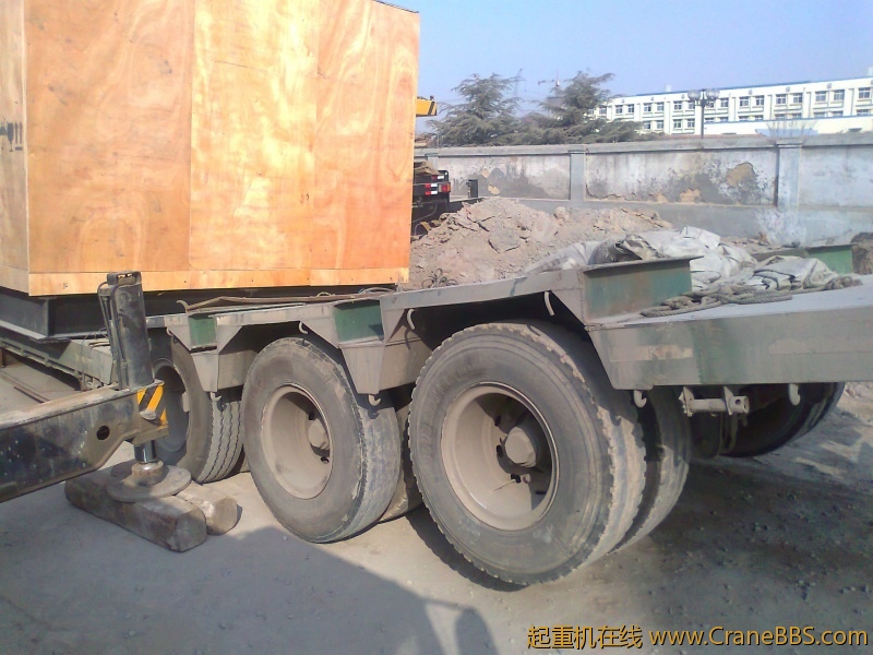

货重70T   下了一个小陡坡(很短 但很陡 貌似是后轮悬空了 只有最后一桥吃劲  咔!!)

没事 焊焊还是可以用的

要是有油气悬挂就好了
发表于 2012-3-13 18:18 | 显示全部楼层
就是焊的

国产就是这样
发表于 2012-3-13 19:27 | 显示全部楼层
自己改装的车吧,做工很粗糙

超太多了

哈哈!70就折了啊,我见过一兄弟用17。5米的高低板拉了一件6米长,3米宽,125吨重的设备还没折成这样呢!

受力不均匀
