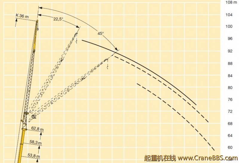

比如:格鲁夫300吨GMK6300L,主臂长度是80米。但它接37米副臂时,80米主臂是不需要回缩的。吊装高度是 80米 + 37米 = 117米。
德马格250吨全路面起重机AC250,主臂长度80米。但它接36米副臂时,80米主臂要回缩到77.2米,这样吊装高度是 77.2米 + 36米 = 113.2米。
利勃海尔200吨全路面起重机LTM1200,主臂长度72米。在接36米副臂时,72米主臂要回缩到62.8米,这样吊装高度是62.8米 + 36米 =98.8米。
在接副臂的时候,如果主臂回缩,那是因为主臂强度不够。
这样一仔细技术比较,就看出了各个厂家的主臂强度了。起重能力大小就不言而喻了!
