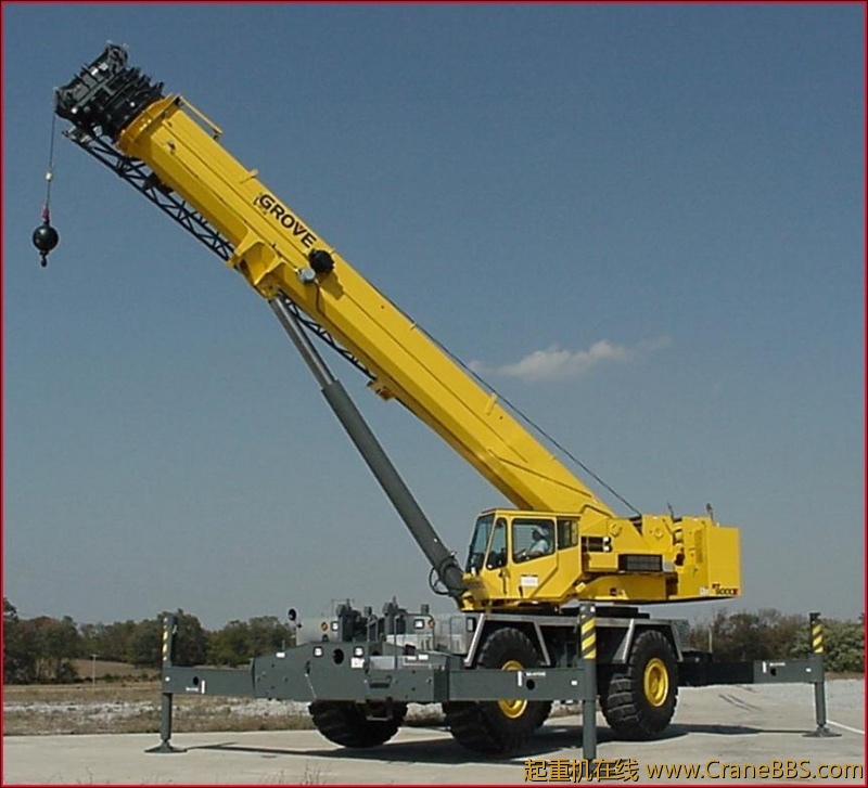

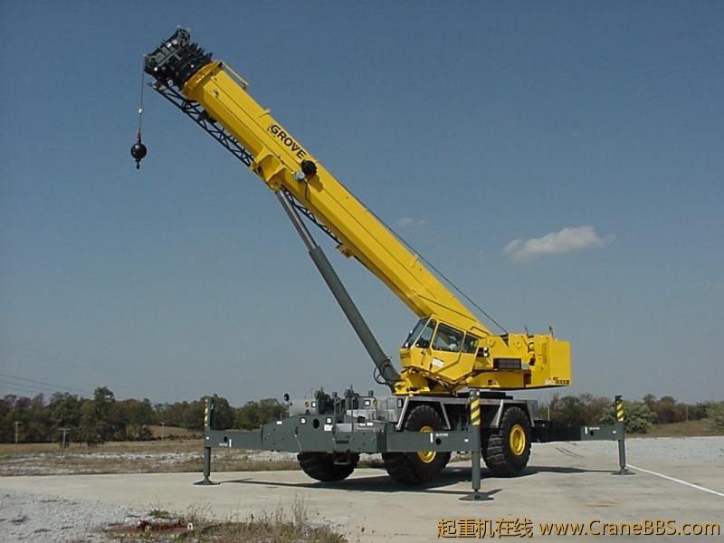

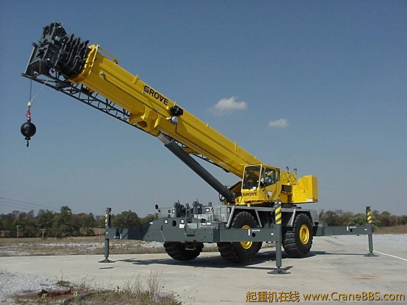

他的支腿垂直油缸是怎么回事??带保护套??

    厉害!看的真够仔细!这是格鲁夫越野轮胎起重机的独特技术之一。
    反作用支腿油缸:一般的支腿油缸,在工作时,都是往地下顶,这样就把车给顶起来了。而格鲁夫的支腿油缸是反方向走的,是往上顶。
    这样的好处,油缸是在里面,外面是看不到,这样就不会损坏油缸表面。而常规的向下顶的油缸,油缸表面是露在外面的,容易损坏。
    简单说,格鲁夫油缸是反着装的。
    格鲁夫在轮式起重机上面,有很多他的技术,毕竟是1947年,就开始生产轮胎式起重机了,是世界上最早也是唯一专业生产轮式起重机的厂家。技术沉淀的基础很深了。

我感觉水平腿那么小啊
 楼主| 发表于 2012-3-14 22:32 | 显示全部楼层
哈哈,把造军舰剩下的材料用上了。马尼托瓦克以前也造军舰呀,前几年把这部分业务,给卖了。

支腿看起来真的是好单薄
