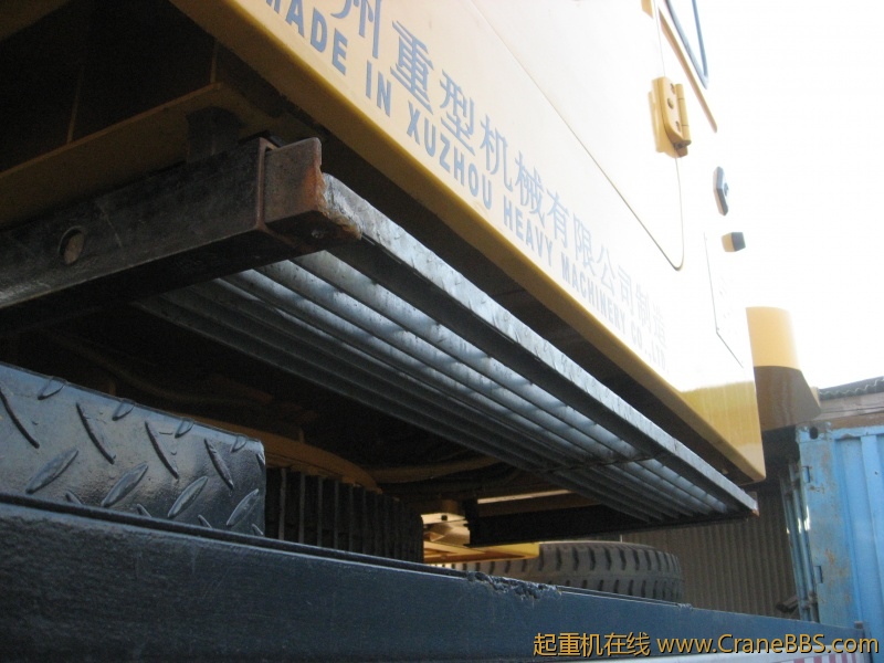

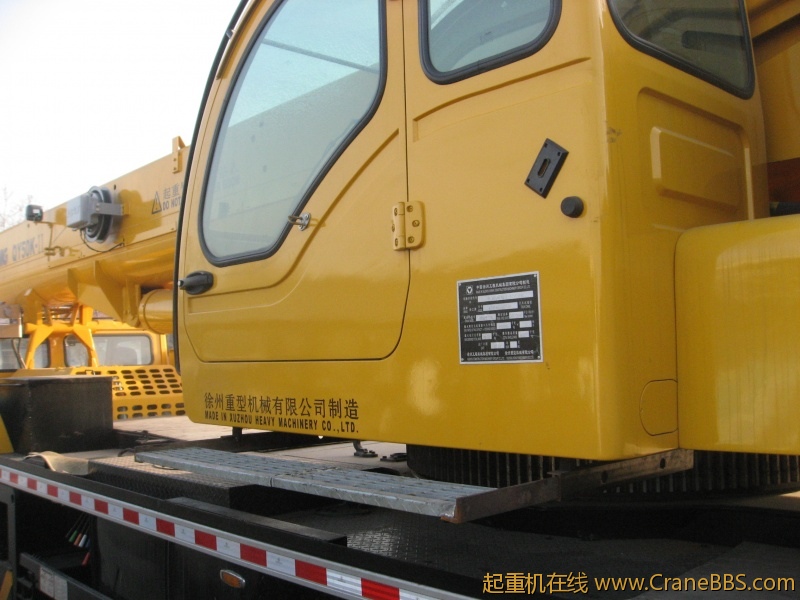

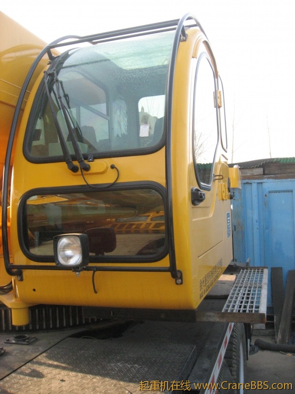

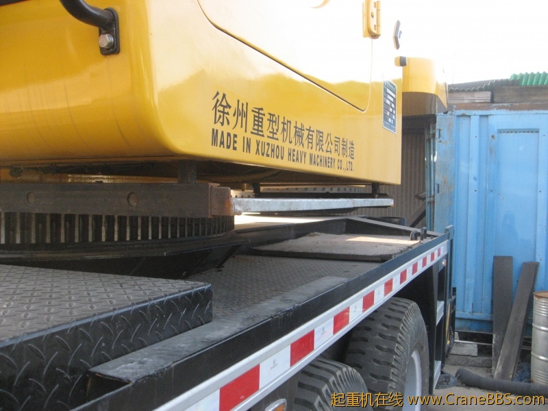

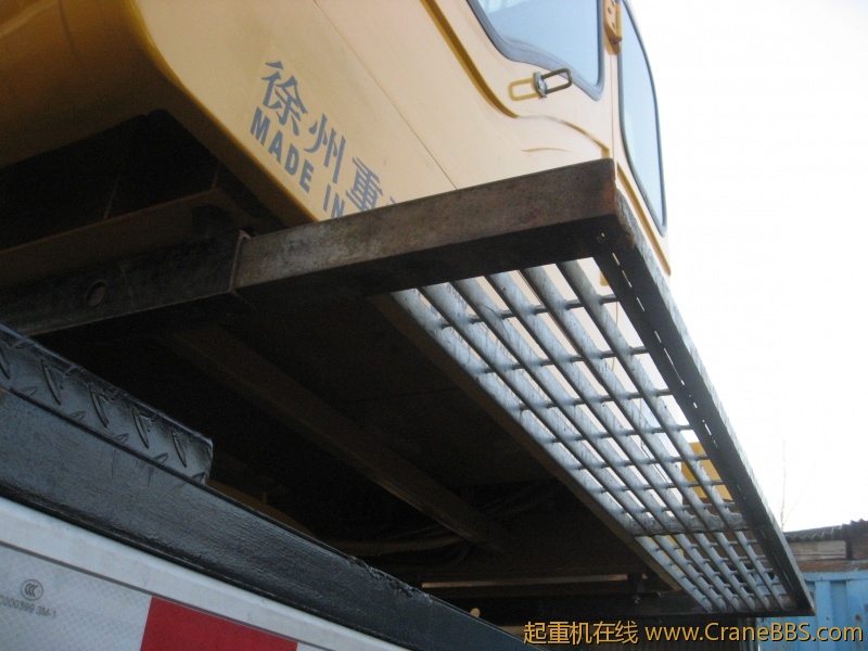

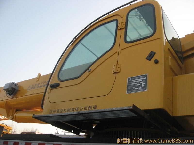

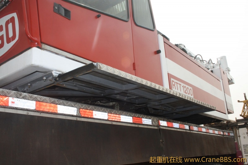

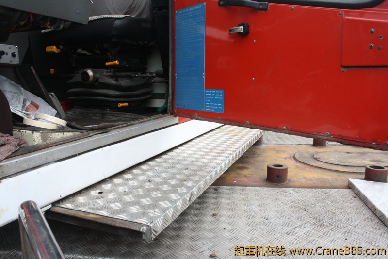

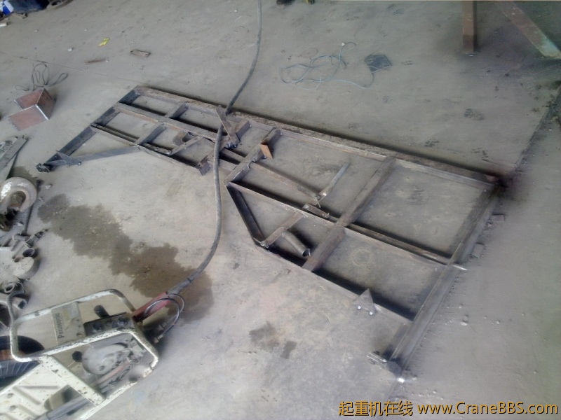

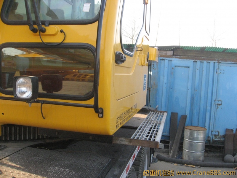

请大家看看我改造的上车驾驶室脚踏板
IMG_1970.jpg IMG_1983.jpg IMG_1984.jpg IMG_1985.jpg IMG_1975.jpg IMG_1972.jpg IMG_1974.jpg

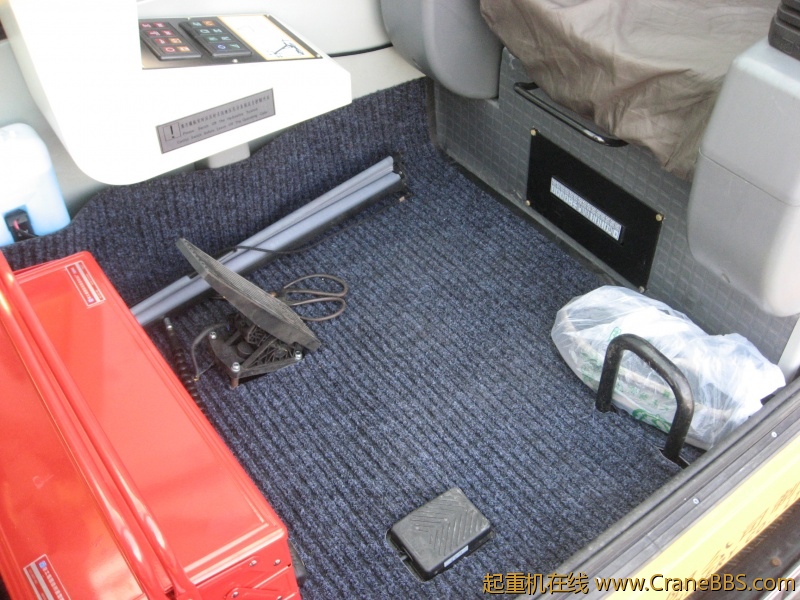

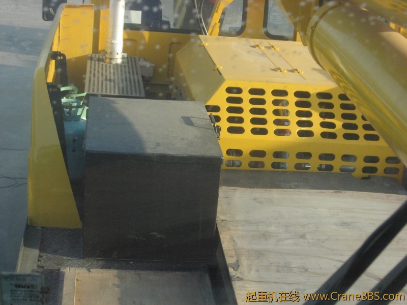

操作室内部的油门踏板原来很平很低很累脚的,把前面两个螺丝换成长一点的,加个套管就垫高了
我这个工具箱很能装东西的

楼主设计那个上车走台板挺合理的,看着都漂亮,那个应该需要的时候可以把它抽出来吧!不需用的时候可以把它推进去·····

回复 17# 起重指挥
    呵呵其实这个办法我想过,用个小的气顶,从下车的储气筒接根管子到上面,在下面弄个开关,支好车开关一拧踏板就出来了,干好活收车的时候把气一放就收回去了,我说的和刹车汽包的的道理差不多

发表于 2012-3-15 13:46 | 显示全部楼层
那个踏板得是能锁死的啊。别开车的时候他自己在跑出来就不好了,还需要一点油漆啊。

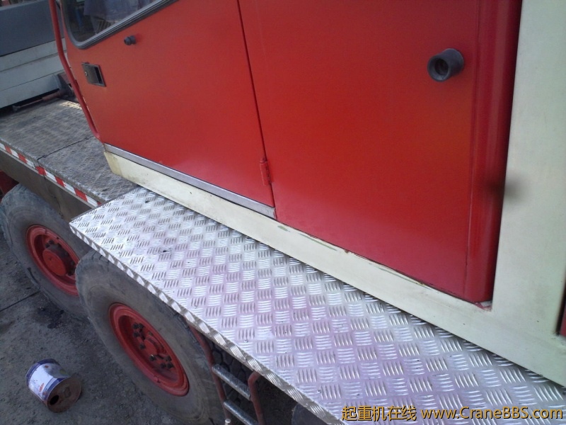

发表于 2012-3-15 15:19 | 显示全部楼层
踏板很有必要,不过你的简陋了些,这种踏板出来一定要有锁定装置才能保证安全。这个踏板是参照日本住友SA系列车自制的,要复杂但好用。
201102212300.jpg 201102232310.jpg 201102232313.jpg IMG_3377.JPG IMG_2772.JPG IMG_2774.JPG
 楼主| 发表于 2012-3-15 15:43 | 显示全部楼层
回复 19# 天涯120606
    那你下车的气源怎么接到上车去呢?只能采用液压的,不过成本太高
 楼主| 发表于 2012-3-15 15:46 | 显示全部楼层
回复 22# 冰河123
    我在轨道上钻的眼,关闭和打开时用销子销死,油漆今天喷了,黑色的,谢谢你的好建议
 楼主| 发表于 2012-3-15 15:51 | 显示全部楼层
回复 24# btgs
    你这个花纹板很漂亮,但是下雨天想刮掉脚上的泥巴就不如我这个钢格板的的
