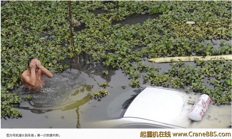

把这个吊车司机拉出去枪毙..大家觉得怎么样..

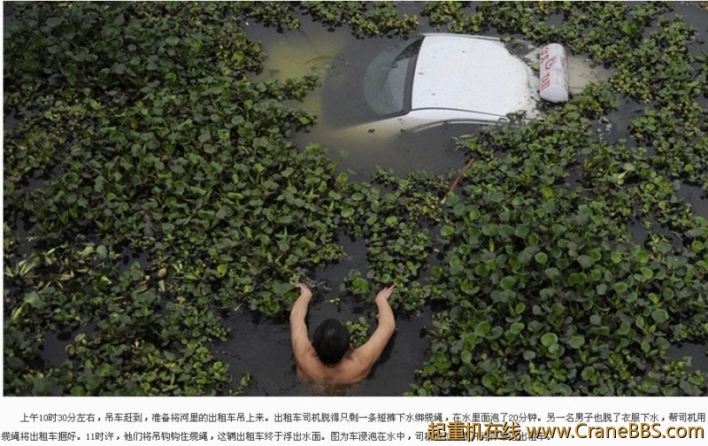

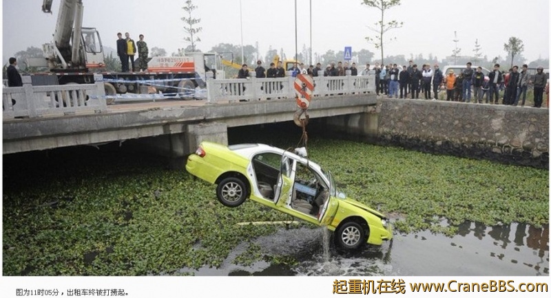

吊车司机没文化不可怕..最怕的就是没技术..
这样虐待客户..如果是我的话..我用大勾放一根8米的布带..小勾挂一条6米的..再吊个人..
吊到的士车顶..大勾的布带打底..(可以用竹子或者是车用的铁丝勾把布带插入车底)..提起来一点点..别全部提起..不然车底会变形..可以打开侧
门..串6米的进去..用小勾吊..

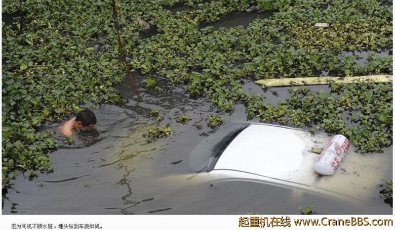

{:3_53:}为啥不用吊带栓轮胎呢,
 楼主| 发表于 2012-3-16 21:56 | 显示全部楼层
回复 3# y527464778
    顺便枪毙你..哈哈..这么冷的天..我就不信你还游泳..

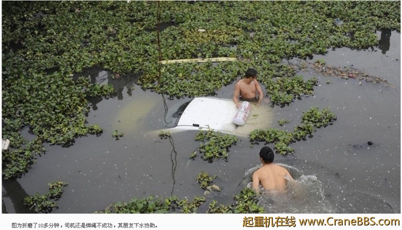

:curse:应该用大小钩配合 一个吊人一个用2根6米以上的吊带前后车门穿过去就不会伤车。:dizzy:
水平的事情还是不负责任的原因,吊车人的杯具哈:L
发表于 2012-3-17 00:34 | 显示全部楼层
用宽的吊装带吊车顶是不会那么容易变形的 他竟然用钢丝绳:L

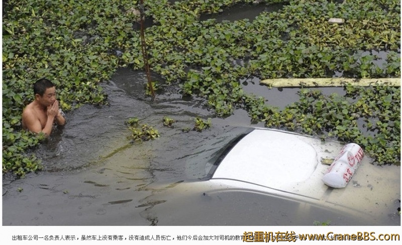

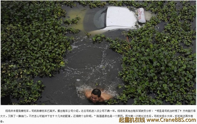

把车门窗户玻璃摇下,找一个结实的2米长的方木穿过左右窗户,用钢丝绳吊方木的两头,这样驾驶室不容易变形
发表于 2012-3-17 03:11 | 显示全部楼层

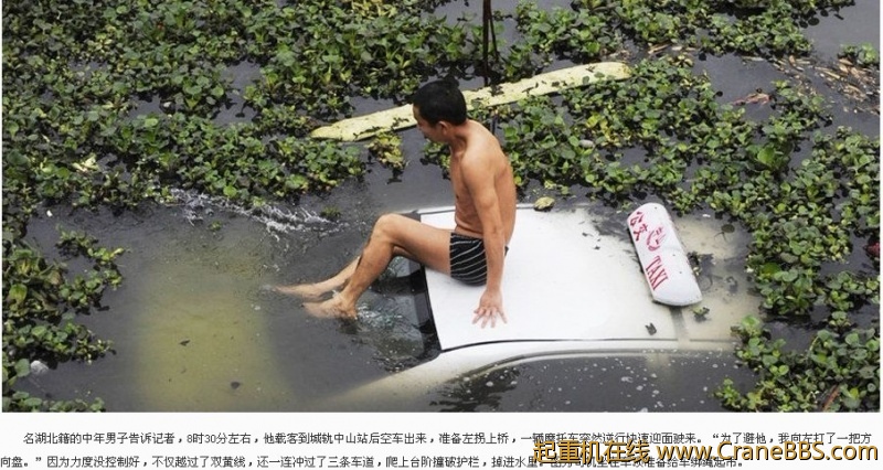

都说的好听,换你们呆在水里试试。
发表于 2012-3-17 05:15 | 显示全部楼层
这个方法不行,谁要有正确的也说一下,我吊过一次,大抱的,也不行,板金变型了

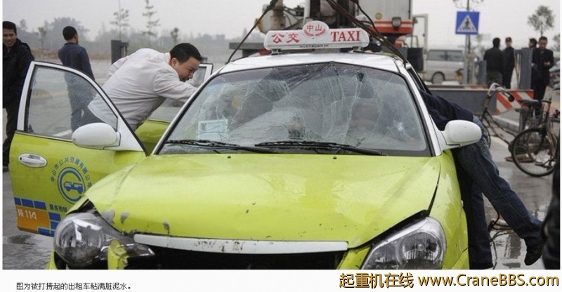

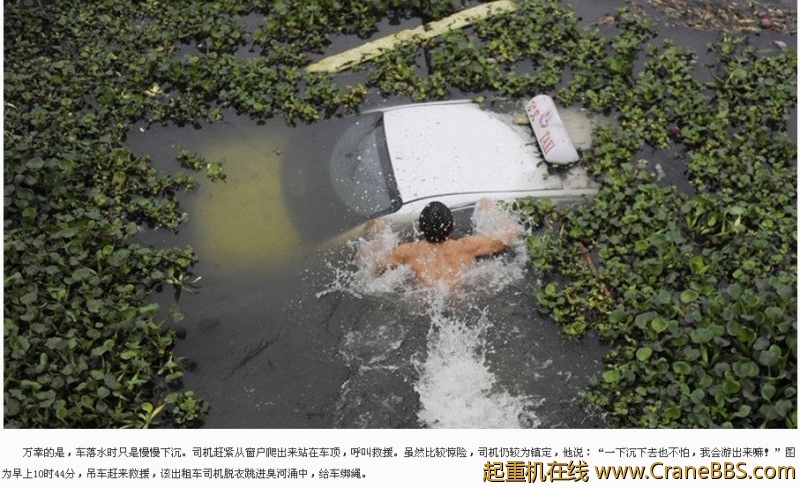

弄个木头方子穿车棚里也比这样吊好啊 人还不用潜水挂钢丝绳 车也不至于吊坏

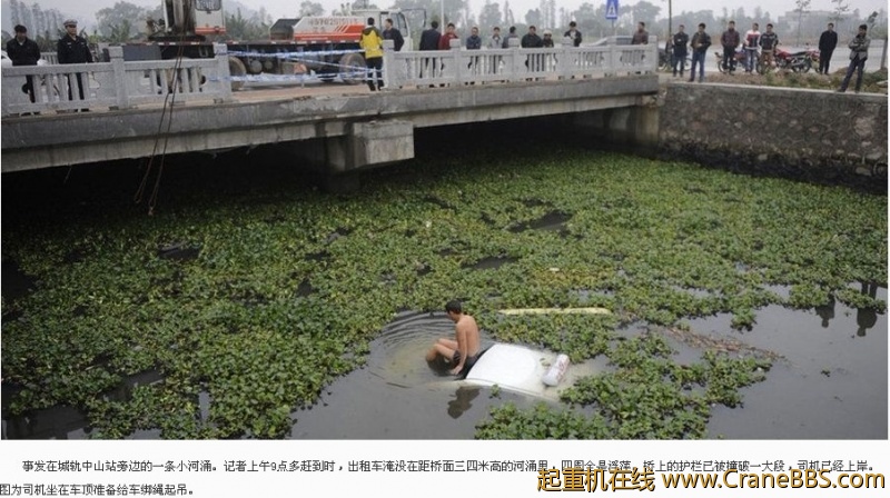

我们这边基本都是吊车顶的。省事嘛,别枪毙我哈:P
发表于 2012-3-19 12:30 | 显示全部楼层
应该是说不太负责,不是水平问题,这很常的东西。
发表于 2012-3-19 13:52 | 显示全部楼层
用啥也别用刚绳,我们以前也是吊顶,说实话要变形。
