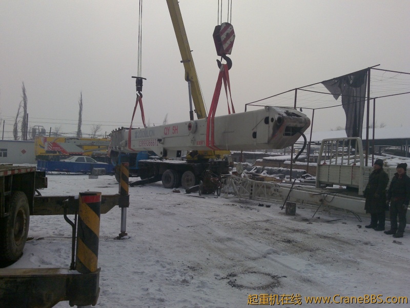

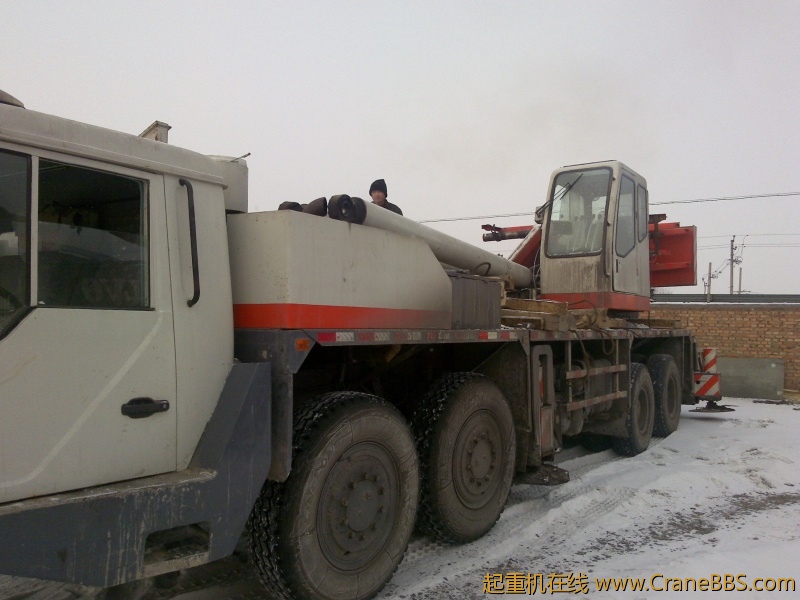

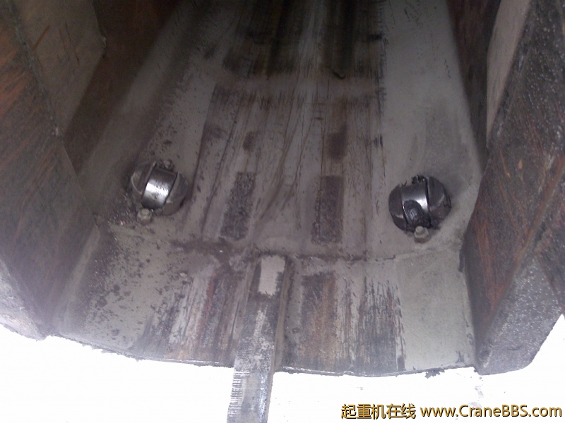

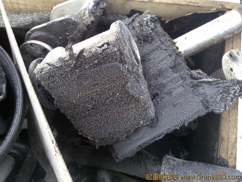

闲着也是闲着换滑块。我这车全伸杆吊六吨以上大臂向右侧弯很严重,滑块也磨碎的太厉害,这车臂杆后部是滚轮的设计。趁着现在没活干换掉。想问问坛子里的SF谁在用浦沅新款 的70吨和80吨,性能怎么样?参数是多少?麻烦给讲讲!最好发些照片。谢谢

磨损大好危险啊

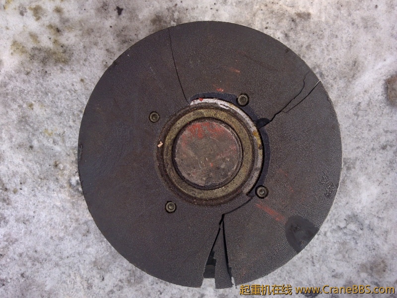

都开裂了

早换点好

   工时费要5000块,拆大臂太麻烦

   12吨,上车是湖北楚天的,八几年的老车了,但是提重还可以。用四个很短的杆子操作,猛的一看像先导的

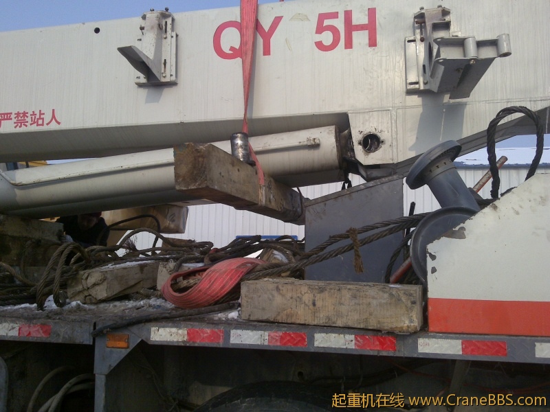

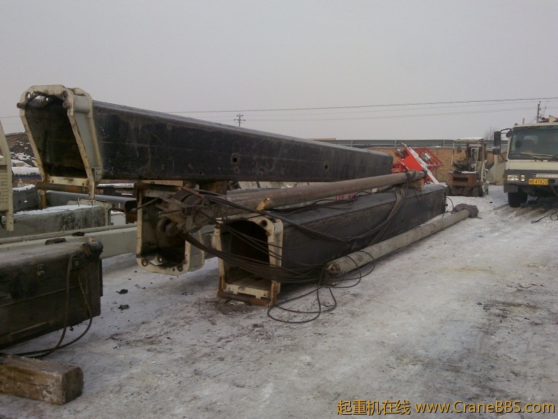

回复 16# changjiliyang

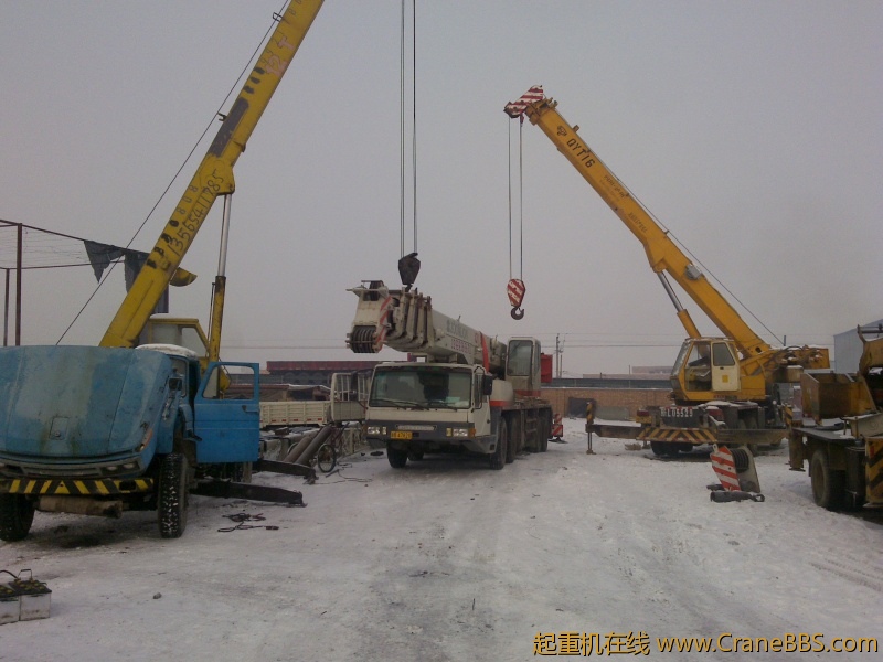

    大臂不用拆第一节吧,直接拔2345节不行吗?5000工时太贵点。楼主多发些图和同行们分享。
 楼主| 发表于 2012-3-18 14:22 | 显示全部楼层
回复 35# xinger1974
   我一开始也想的是不拆主臂直接拔后面的但是修理厂的SF说不行,所以就拆了。至于工时费是那么说的,钱还没有给,老板关系都不错。图片很多但是我不敢发,到现在也没学会缩小图片怕被双规掉
