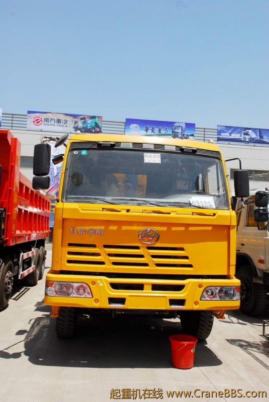

说说中联V系列的全车配件 都与那些品牌通用吧。我举个例子。
发表于 2012-3-18 11:33 | 显示全部楼层 |阅读模式
因为中联的配件相当的贵,中联的车也可谓是是东拼西凑的车型,比如说底盘驾驶室,25V的车灯我感觉有些像红岩货车的。
我发此贴就是动员大家找到生活中  中联V系列 和其他哪款车通用    如果在中联配件买   会黑死人  如果去汽配城找到对应的车型购买  肯定会省很多钱
 楼主| 发表于 2012-3-18 11:33 | 显示全部楼层
25V的

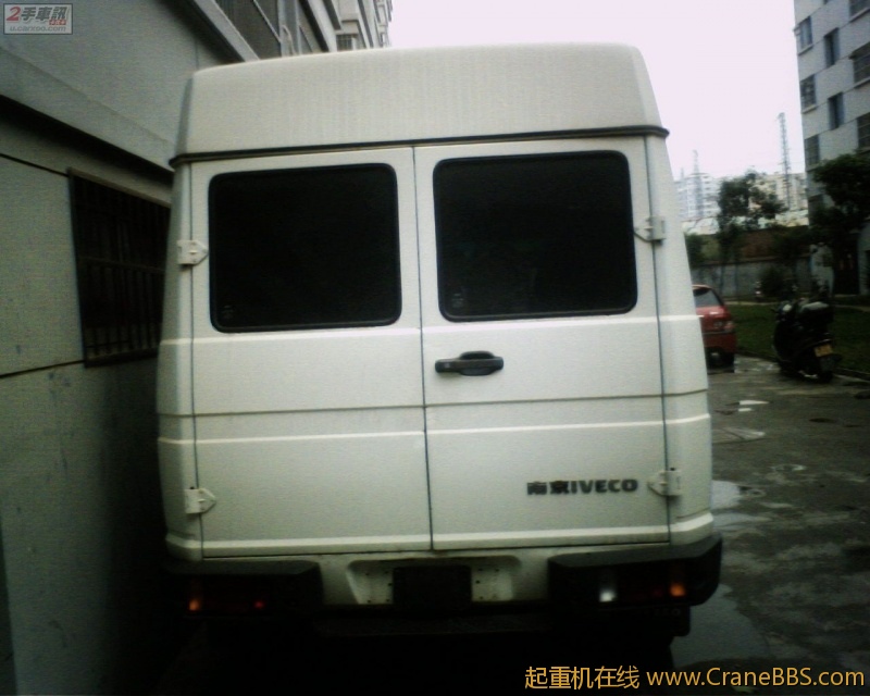

 楼主| 发表于 2012-3-18 11:35 | 显示全部楼层
门锁总成是  依维柯的
25V 的门锁   内部和外部都是和依维柯一样的  我没找到资料照片

说起中联车和哪些车配件通用这个话题我感觉很郁闷。拿我的65H来说,上车门锁的把手是东风153的,那锁块也用东风153的撒,他的锁块居然是桑塔纳的。下车看似依维柯的,(外观都是一样的)但是锁门的那个拉杆接头和依维柯的不一样。
