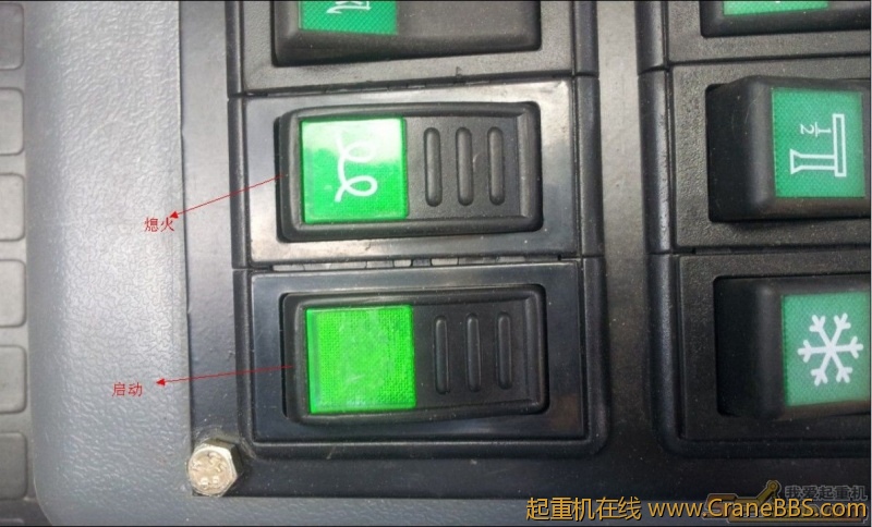

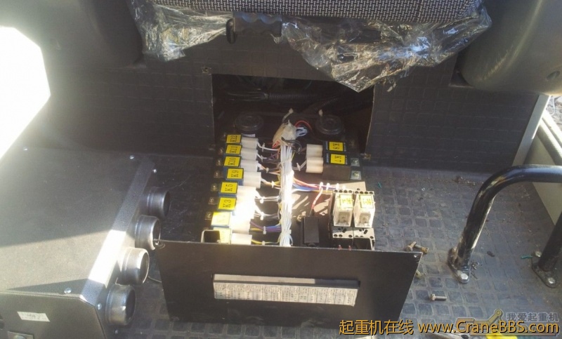

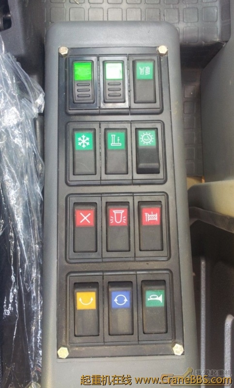

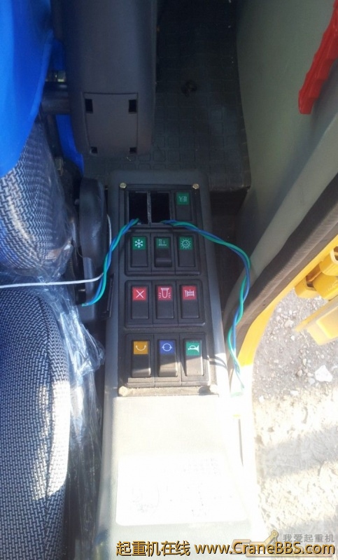

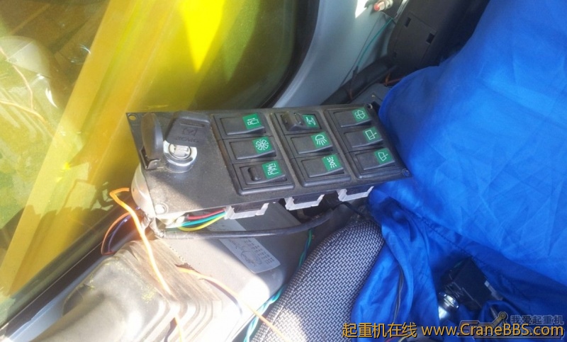

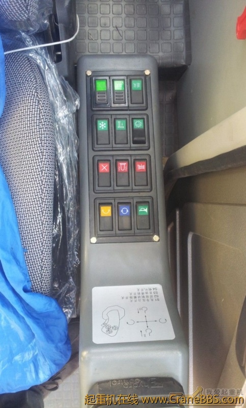

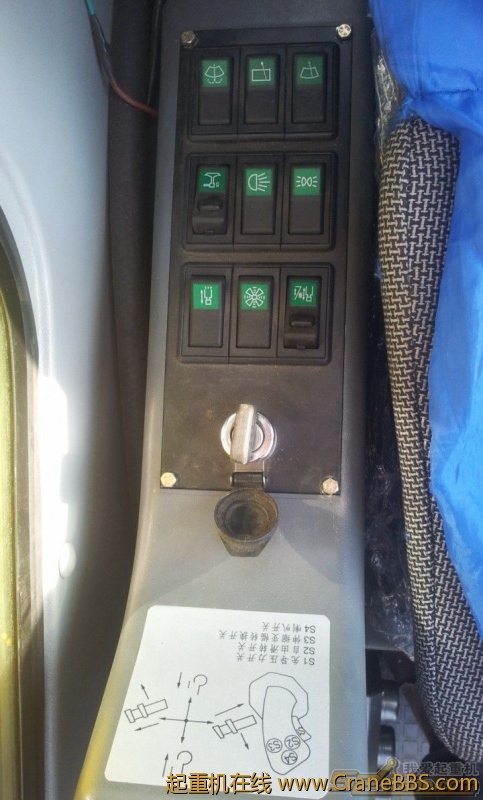

各位兄弟应该都知道,徐工25吨级别上车启动和熄火开关设计不合理,因为打着车干活的时候,想熄火必须要把电脑关掉才能熄火,熄火的过程中整车都要断电,这样对电器损害很大,第一是电脑,频繁的开关,容易烧电脑。第二是上车柴油暖风,上车柴油暖风正在运转的时候,最怕的就是突然断电,因为暖风运转时,里面是几百度的高温,突然一停会烧毁柴油暖风中的部件。所以今天我把它改装了一下,希望机友们做个借鉴吧。
这个 保险盒必须打开 ,因为线是从右侧钥匙门 引到左面去的 所以要用一段延长线,大概4根1米2左右的线。利用 ...

 楼主| 发表于 2012-3-18 22:59 | 显示全部楼层
回复 11# kkkuukkk
   你想要详细的 明天我还要拆开  给你拍照。。具体的 我也说不清楚 你可以找电工SF找出 熄火和启动的两根线  就可以改了 。。

回复 12# feng_ai_tt
咱们俩改的几乎一模一样,只是我用的是一个双向开关,而你用的是两个单向开关,连开关的位置都一样。

回复 1# feng_ai_tt
    小心你的电瓶,当上车电源打开的时候,有很多的电磁阀也随之打开,长期用电时间长了就不好了,,不如给力矩限制器加一个不受钥匙门控制的独立开关,这样不就行了么, 再说 燃油加热器你用几次啊?它是最费电的设备了  最好不要熄火开着它,可以等燃油加热器完全关掉后《加热器开关的灯》灭了 再灭车,我以前开的25吨就是电瓶馈电
 楼主| 发表于 2012-10-26 07:00 | 显示全部楼层
回复 36# lanzhibo
    徐工上车钥匙就是全车总电源,你想单接力矩限制器开关那不现实,而且在东北地区冬天零下将近40度,不用燃油加热器,会冻死,玻璃上霜看不到东西。当然在南方地区可能燃油加热器一辈子都用不上。

回复 37# feng_ai_tt
    没有你想的那么严重,我以前开的25吨的 收音机就是独立电源《不受钥匙门控制》你可以找到钥匙门的电源线,就是从下车过来的线再接一个小钥匙门或者是加一个开关来控制 力矩限制器,,,,,再说了你 灭车开制热 电瓶根本受不了,,你明白我的意思吗?
