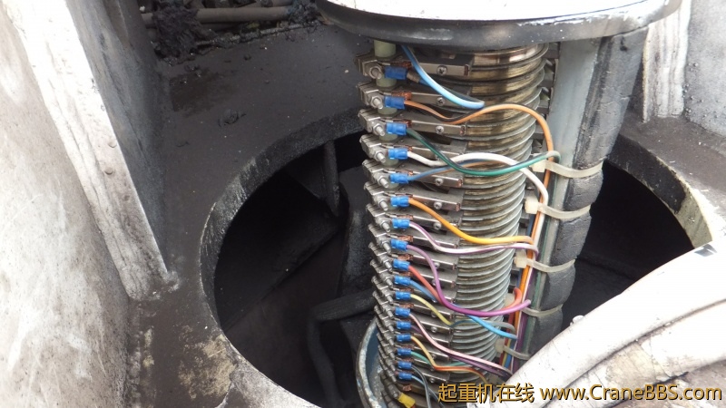

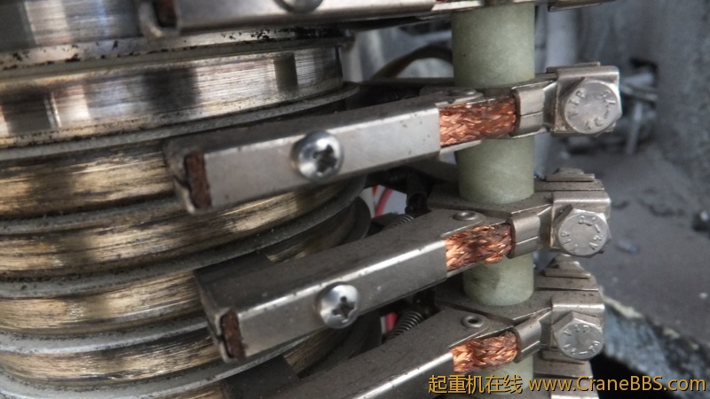

发表于 2012-3-19 09:44 | 显示全部楼层
看看进口车的滑环,可以30年不用检修

回复 6# btgs
    :L 国外做的就是讲究 国内就是一个钢丝在铜头上滑 哪里比的上碳刷在同头上走啊 :L

看看进口车的滑环,可以30年不用检修
btgs 发表于 2012-3-19 09:44 [url=http://www.cranebbs.com/bbs/images/common/back.gif]http://www.cranebbs.com/bbs/images/common/back.gif[/url]
工艺真好,特别是电刷的那2根弹簧。维修也方便。
徐工的几乎就是一次性的,大部分都是油门那一道不好,滑环上的线还浇筑了,或者3根稳定螺栓折断、整体散架就KO了。
