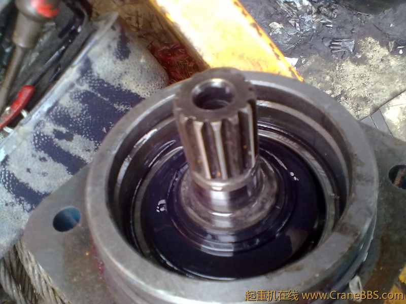

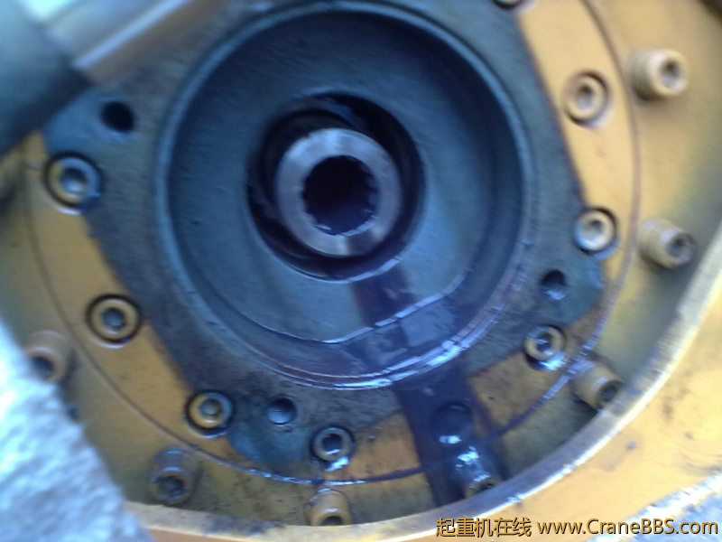

发表于 2012-3-21 13:51 | 显示全部楼层
照片wef 046.jpg 照片wef 047.jpg 马达拆下来。加油如果马达漏油就把里面的油封换掉就好了。如果马达不漏油,那就是卷扬刹车漏油了!

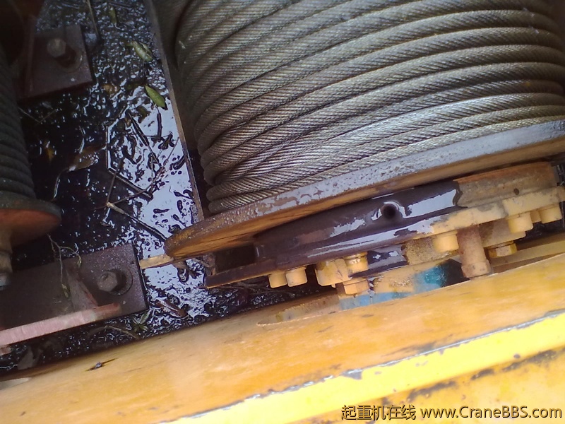

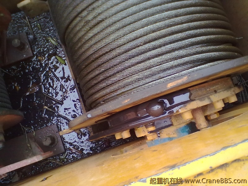

发表于 2012-3-21 13:57 | 显示全部楼层
