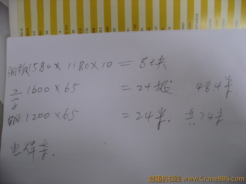

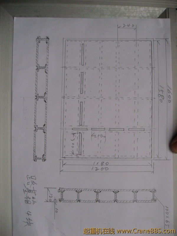

IMG_1999.jpg IMG_2001.jpg 第一张图上的8个细长黑实框为色焊位置,其他所有焊口全部满焊
 楼主| 发表于 2012-3-22 16:45 | 显示全部楼层
第一张图上的8个细长黑实框为焊位置,其他所有焊口全部满焊
起重指挥 发表于 2012-3-22 16:43 [url=http://www.cranebbs.com/bbs/images/common/back.gif]http://www.cranebbs.com/bbs/images/common/back.gif[/url]
不好意思,是塞焊,不是色焊
发表于 2012-5-19 17:30 | 显示全部楼层
80吨用吗
 楼主| 发表于 2012-5-21 11:46 | 显示全部楼层
回复 3# 吊车在增长
50吨用的,有点大。80吨的用没问题

预算过吗??多少米?多重?
 楼主| 发表于 2012-5-30 06:46 | 显示全部楼层
回复 6# 大哀心不死
    1.92平方米,单个重量约0.5吨,总共约2吨:造价:材料费9000,工料费10000

    直接1.2.*1.6.的钢板,20MM厚的行不行,还便宜多了

肯定不行,我两面的钢板加在一起已经20mm了,主要是工字钢吃力大,要是单纯用钢板的话,估计50mm也不如这个路基箱抗压。
我的已经做好了,就差往上焊吊装钩了
