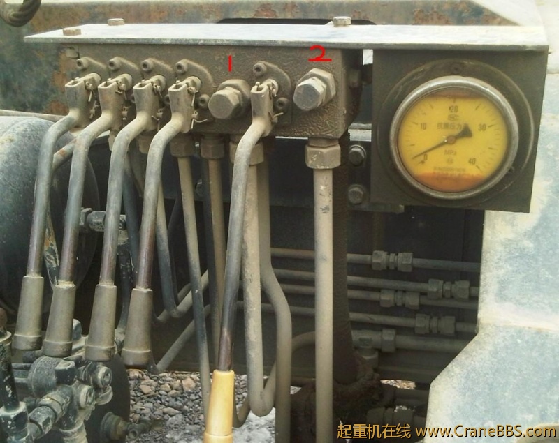

徐工16C   要加大油门才有回收垂直 水平动作 并且慢 这阀有“吱吱”声  发动机明显吃力     出腿比回收动作快  ………………请假

1号或2号内胶圈坏了

如图画2的地方..拆出来..有一个圆锥形的铁柱..拿出来..(小心有弹簧)..
然后买一张进口的细沙纸..摩擦圆锥顶部..
整个阀最好能拆下来清洗 一下....
另外还有和液压油有关..放点油出来..看下黏度够不够..是否进水...
另外..还和液压泵有关系...

看看回油滤芯。

支腿下垂了 我有一部老25也是 撑点在地面就能回来
