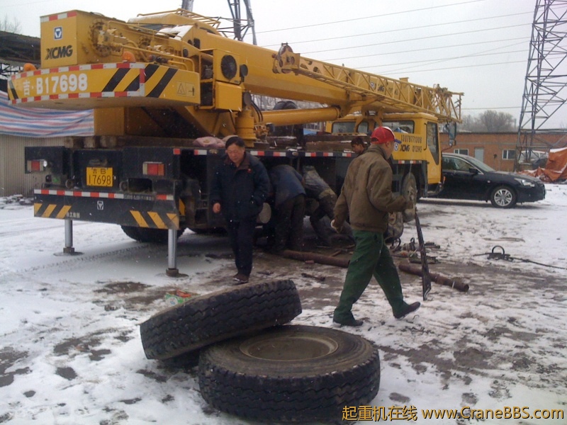

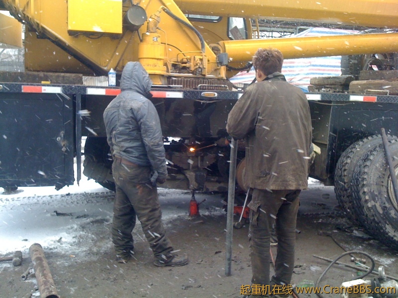

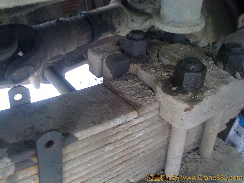

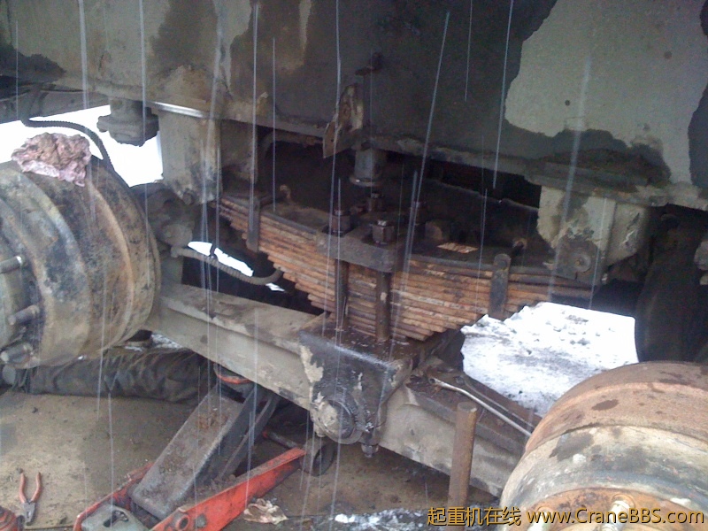

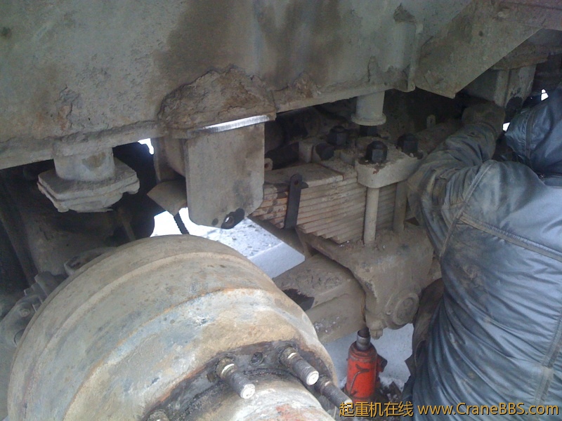

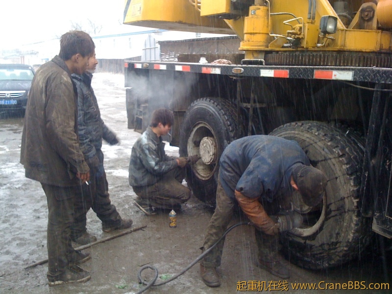

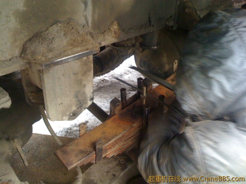

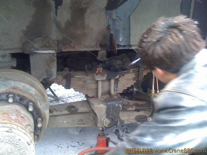

今天下雪没活,去修车,换后弓片,上图

楼主你的徐工车在平台上好像看见修过几次了质量看来也不行啊
发表于 2012-3-24 17:59 | 显示全部楼层
上面小罗杆没了就爱折

 楼主| 发表于 2012-3-24 18:20 | 显示全部楼层
顾志强 发表于 2012-3-24 17:56 [url=http://www.cranebbs.com/bbs/images/common/back.gif]http://www.cranebbs.com/bbs/images/common/back.gif[/url]
   六年了能不坏吗

 楼主| 发表于 2012-3-24 18:23 | 显示全部楼层

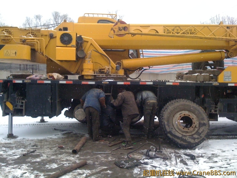

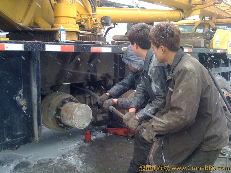

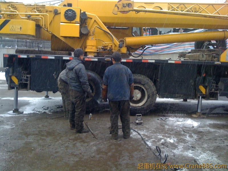

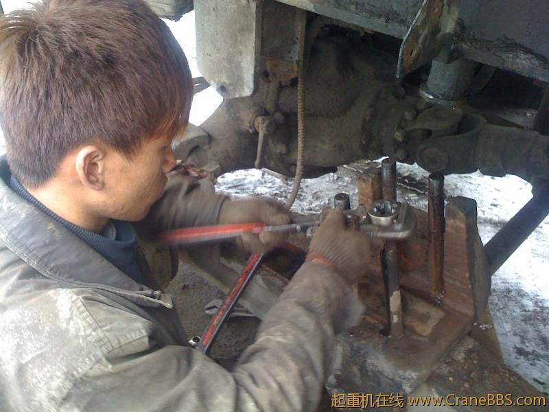

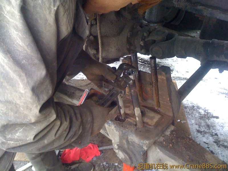

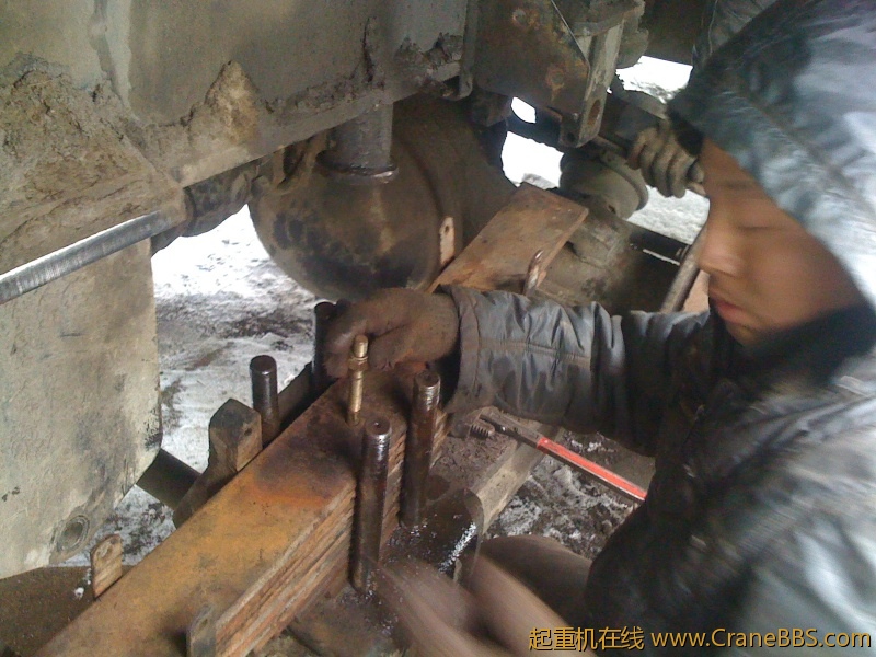

    6个小时才修完,上图

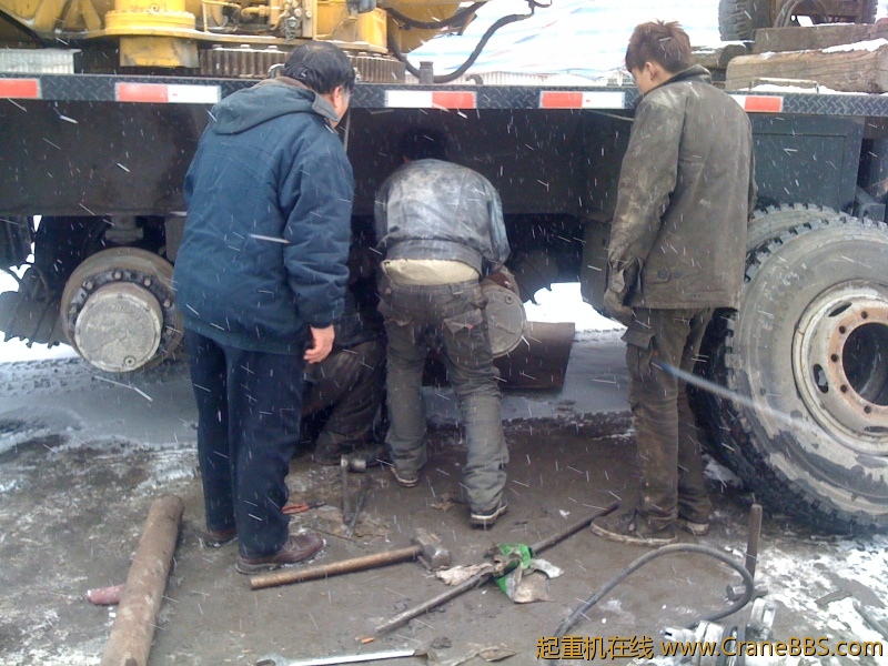

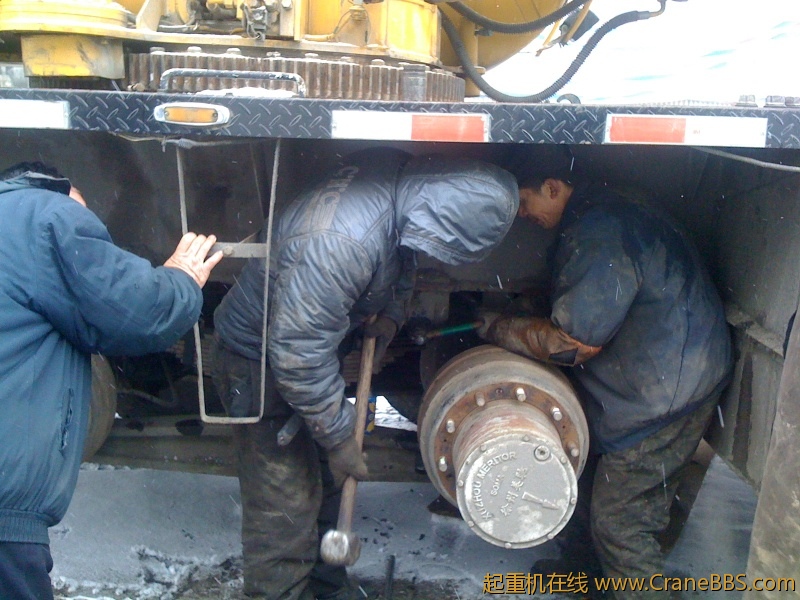

骑马夹的螺丝都锈死了!

徐工老 20吨。原车8年后工片没有断过,前桥断过一根。:victory:顶东北老乡刚哥

破车就是愿意折后弓子   前几天我的70后面折了两片  之前我的25A前后都折过  但是相比泰安还好多了  那车就不是他妈人出的
发表于 2012-3-24 19:36 | 显示全部楼层
我家里面130   70 50 25的弓子都是备的很好     只要慢点  一般没事     德刚哥手艺好啊

我的前桥骑马好像都松了,不上路也没管它!

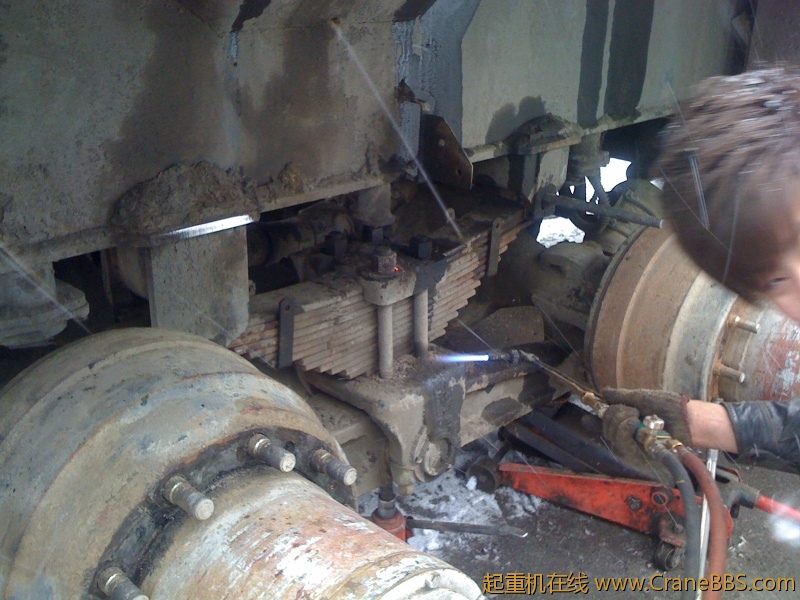

呵呵 我换2小时就搞定了,那桥可以在往下落,车子可以在往高打,这样风炮可以打掉两个,时间就节约了好多,厚钢板断还是车子快的原因,闪的。:)

我们那个后桥断了二次了 一边一次 都不知道什么时候断的 打黄油才发现   修的时候只下了一组轮胎就搞的定了 没有这么大工程量    呵呵 刚哥
