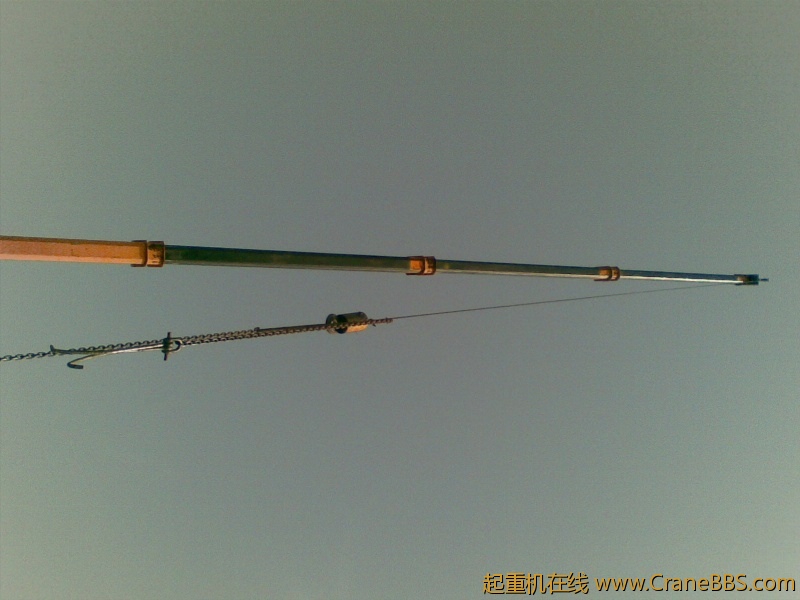

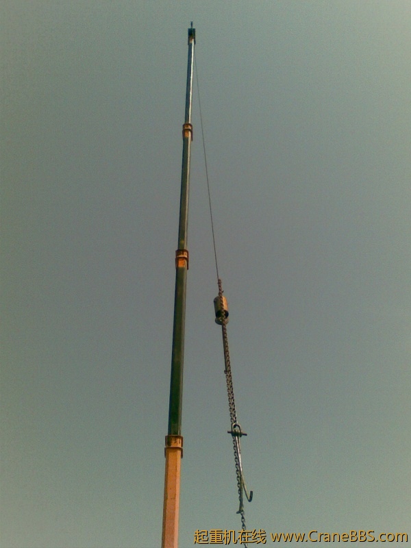

换大臂销子
发表于 2012-3-24 23:12 | 显示全部楼层
搞不懂
发表于 2012-3-24 23:14 | 显示全部楼层
对,把大臂趴平看一下直不直,要是直就是大臂销子的问题,要经常打油(个人建议):handshake
发表于 2012-3-24 23:20 | 显示全部楼层

3楼 5楼说的对·

大臂销子松旷了

换大臂销子

是销子磨损太严重了吧
发表于 2012-3-26 16:09 | 显示全部楼层
吊臂里的滑块没有问题吗?是不是滑块磨损了,吊臂左右间隙太大,造成吊臂偏啊?

滑块问题 ;还是手臂弯了;手臂弯有人会修复的
发表于 2012-3-28 19:21 | 显示全部楼层
旧车不合适换手臂了;
