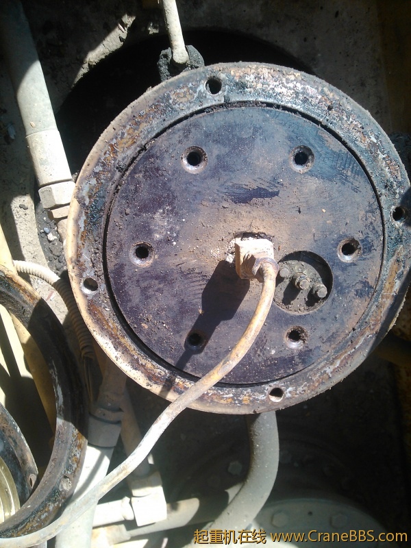

求助,哪里有卖这种碳刷?老蚌埠车。

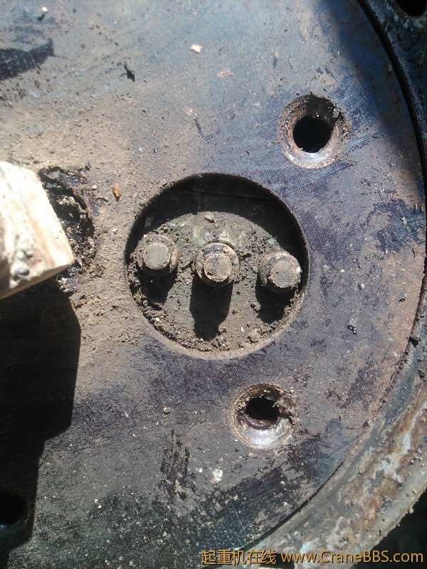

发表于 2012-3-25 18:04 | 显示全部楼层
用铜焊堆高一点,然后修磨即可
发表于 2012-3-25 18:15 | 显示全部楼层
自己做就可以了,我就是自己用铜拄做的
发表于 2012-3-25 18:38 | 显示全部楼层
这种结构最容易坏了。没用多久碳刷就没有弹性,还是自己改装一下好。
发表于 2012-3-25 18:42 | 显示全部楼层
用铜焊堆高一点,然后修磨即可

楼上兄弟说了.烧铜焊堆高...我的也是这么搞的.

回复 12# 树起
    能说详细点吗?我买不到这种碳刷了!
 楼主| 发表于 2012-4-25 16:13 | 显示全部楼层
回复 26# 沸腾
    能说详细点吗?
我确实买不到这种碳刷了!

发表于 2012-4-26 21:20 | 显示全部楼层
回复 28# 红色中国
    很简单的.就是把三个铜头的接触点堆高....你现在的情况就是回转的时候有时有电.有时无电.对吧?接触不好.因为磨损过大.

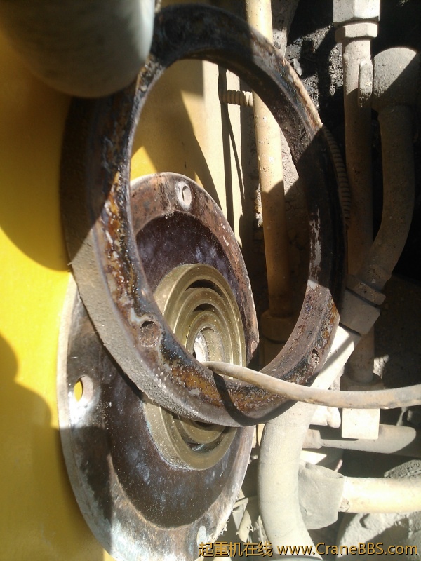

发表于 2012-5-6 17:14 | 显示全部楼层
是不是说的导电环
