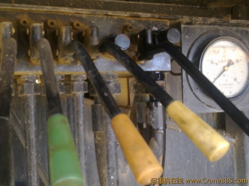

两个调压 分别是调什么的 知道的告诉下 徐工12吨下车多路阀上的
 楼主| 发表于 2012-3-25 10:17 | 显示全部楼层
就是这个
主要想知道中间那个比较小的

左侧的和上车压力无关,水平油缸的保护溢流阀,防止活塞杆弯曲。水平方箱出不到头、水平紊乱,可以调整一下。

回复 8# xzzx
    谢谢你的回答 很到位

回复 8# xzzx
    我那个车升垂直腿,水平腿跑为什么啊?修得起来吗?
