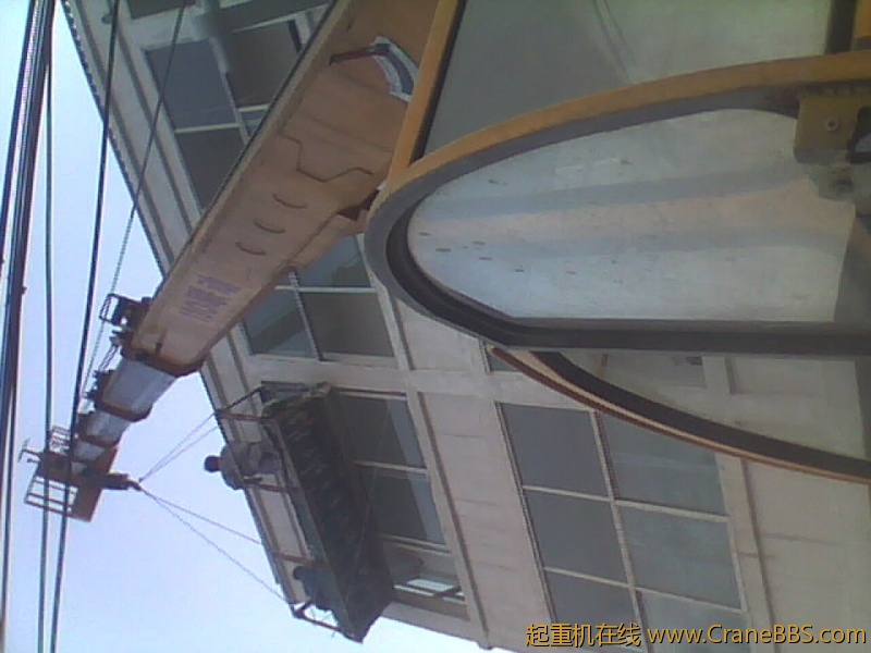

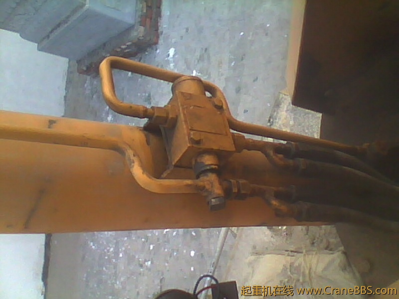

今天吊工人才发现大臂过一会有点下沉  液压油基本不缺   前段时间图上的阀块上垫圈坏了  漏了不少油  换新后不漏      求各位SF分析下沉原因

图2要是没事 就是油缸的油封坏了

第一 平衡阀泄压  第二油缸内泄。

换一个平衡阀就可以了,山寨车就这样,最好买个正规厂的配件,

要么液压锁。要么油缸密封圈老化导致内漏!

多半是液控平衡阀(液压锁)脏了和液压油该换了

一般都是那个阀坏掉了啊。只能换。我的也是这毛病维修了几次也白费。人家说维修的修不住。只能换。

把大臂扬起到60度左右,把防护锁的来由管卸掉,如果从防护锁往外漏油就是防护锁不行了

:victory:锁坏了,肯定的
