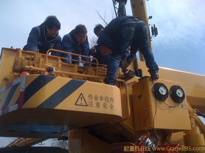

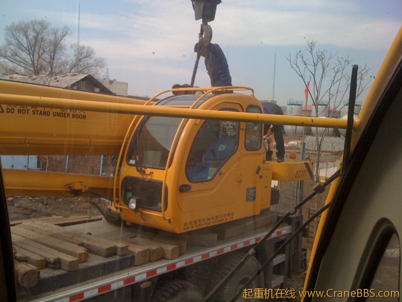

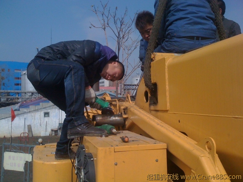

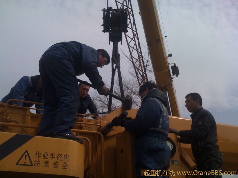

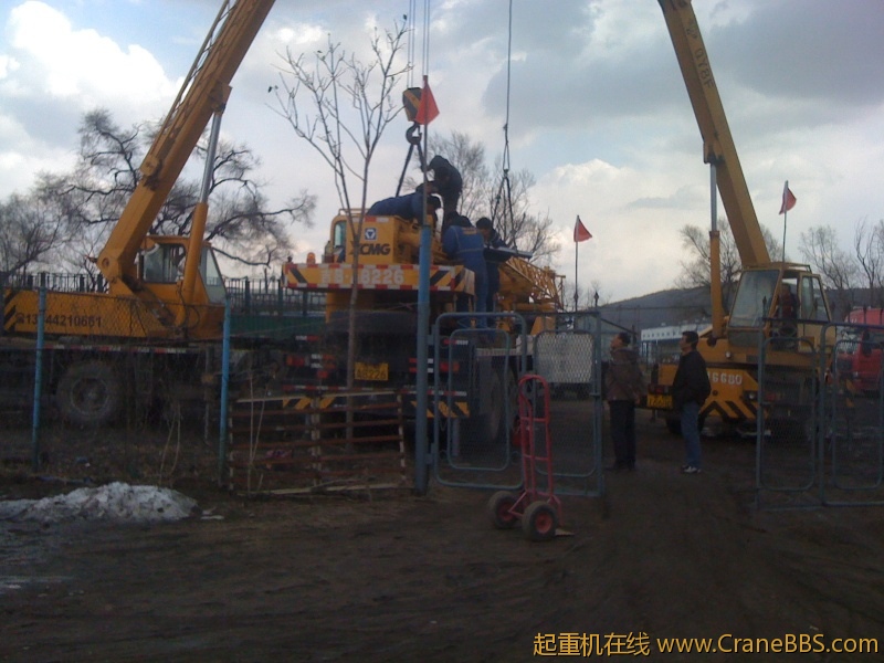

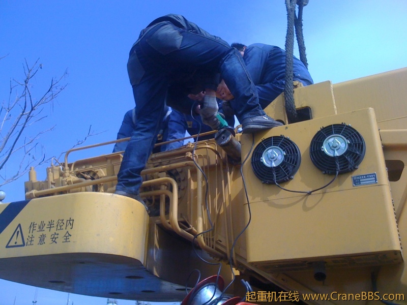

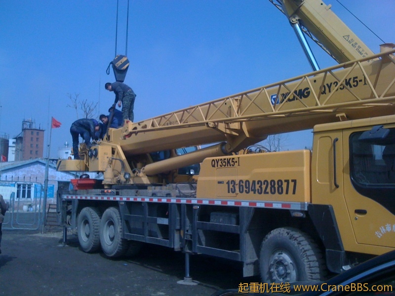

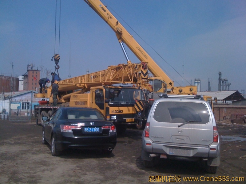

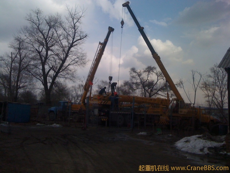

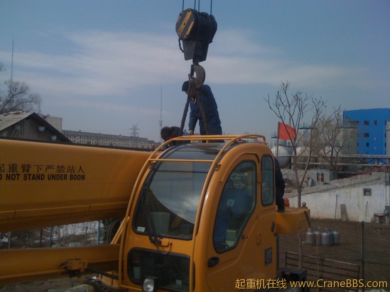

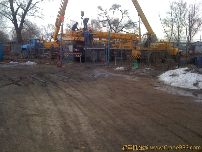

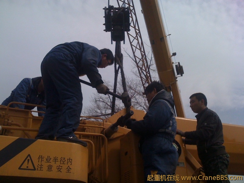

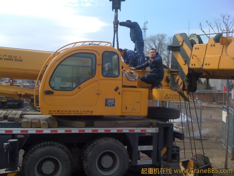

昨天售后来电话说,今天第二次给换大臂轴,
为了省亊,我建议把大臂轴出黄油口处理一下,
用手沙轮打磨一下就行,可处理好一头,另一头就打不动了,
售后修理工也没办法了,我说实在不行你们把车开回厂家换吧,
修理工说让我找个地方修吧,他们拿钱修,明天带他们找个能修的地方,上图

发表于 2012-3-27 19:23 | 显示全部楼层
徐工售后的反应速度到时快了,就是售后人员的技术不敢恭维

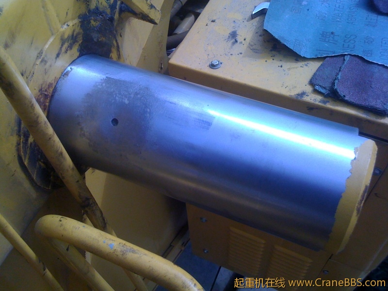

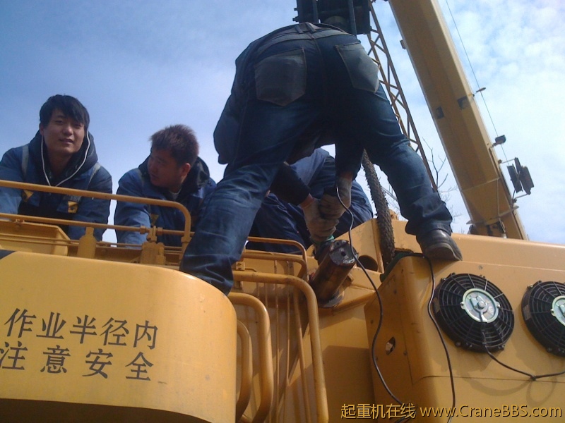

你用磨光机打这不是正办法啊  这磨损多厉害啊

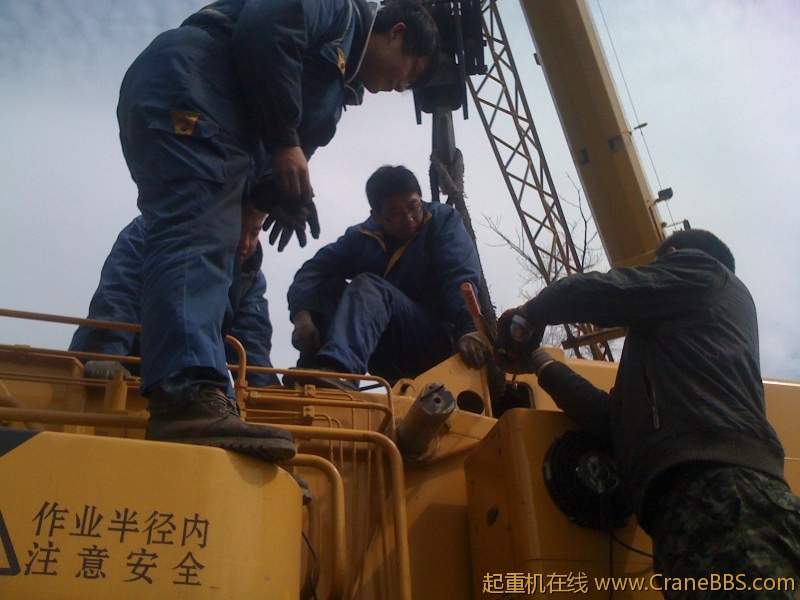

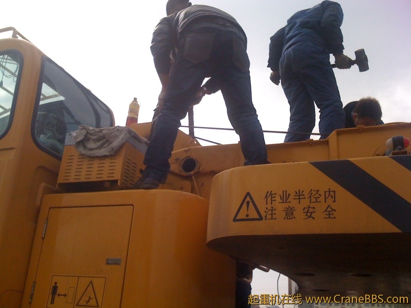

 楼主| 发表于 2012-3-27 19:29 | 显示全部楼层
用手沙轮打 ...
德刚哥 发表于 2012-3-27 19:16 [url=http://www.cranebbs.com/bbs/images/common/back.gif]http://www.cranebbs.com/bbs/images/common/back.gif[/url]
把轴锁肖处都打堆了,固锁螺丝母也打堆了,现买丝椎把扣处理一下才代好

 楼主| 发表于 2012-3-27 19:34 | 显示全部楼层
surunke 发表于 2012-3-27 19:26 [url=http://www.cranebbs.com/bbs/images/common/back.gif]http://www.cranebbs.com/bbs/images/common/back.gif[/url]
    沒办法呀,大轴打不出来呀,大轴两头高,中间低,打出一头,另一头就卡在內套打不出来,

徐工的大臂轴要经常换吗?

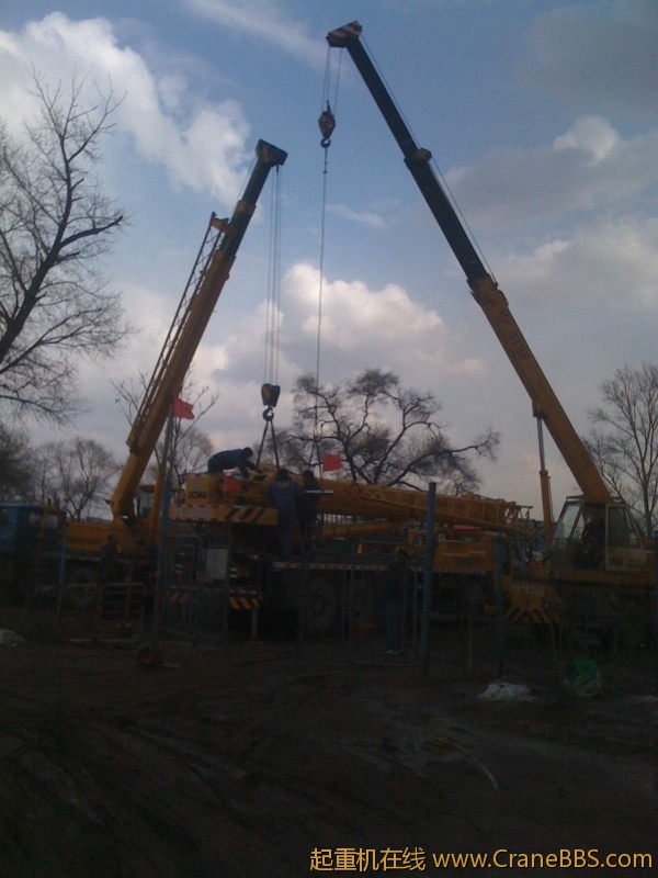

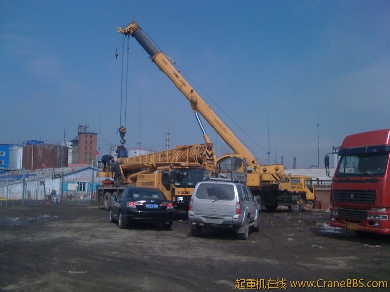

发表于 2012-3-27 19:44 | 显示全部楼层
2吊车配合 真是大工程啊

发表于 2012-3-27 19:58 | 显示全部楼层
:dizzy:大工程啊!

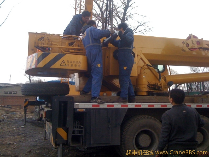

发表于 2012-3-27 19:59 | 显示全部楼层
这东西得用巧劲,硬来不怎么好

换新轴呀

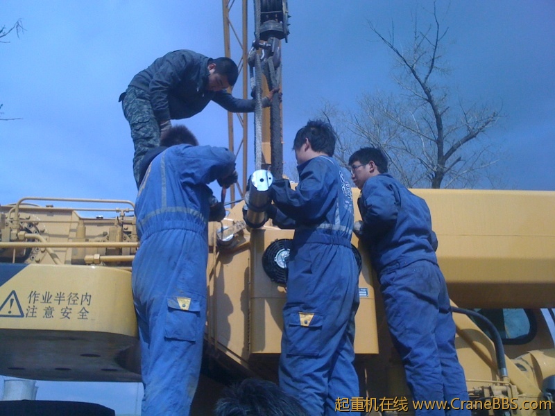

发表于 2012-3-27 20:17 | 显示全部楼层
安装轴要顺畅的装进去,如果紧,可以适当的把套的开口去掉1-2mm,要不然即使装进去了,一段时间后内层也粘合在一起了。
打油时最好边起臂边打,才能保证里面的驻油孔斗充满黄油,他不向以前的铜套带有螺旋的油槽。
复合套:(不知内层是什么材质,非金属)
铜套:
拙见:复合套可能要求轴的表面光洁度挺高的,工艺还不到。

 楼主| 发表于 2012-3-27 21:33 | 显示全部楼层
安装轴要顺畅的装进去,如果紧,可以适当的把套的开口去掉1-2mm,要不然即使装进去了,一段时间后内层也粘合 ...
xzzx 发表于 2012-3-27 20:17 [url=http://www.cranebbs.com/bbs/images/common/back.gif]http://www.cranebbs.com/bbs/images/common/back.gif[/url]
    是跟笫一张图一样的,原车轴是带台的,俩头高中间低,不好往外打

回复 15# xzzx
    那是粉末制金工艺做的套

发表于 2012-3-28 07:52 | 显示全部楼层
wode长江50也是这几天拆卸的这个  费死劲了!   安装之前用车床给大轴光了一下就好了.
