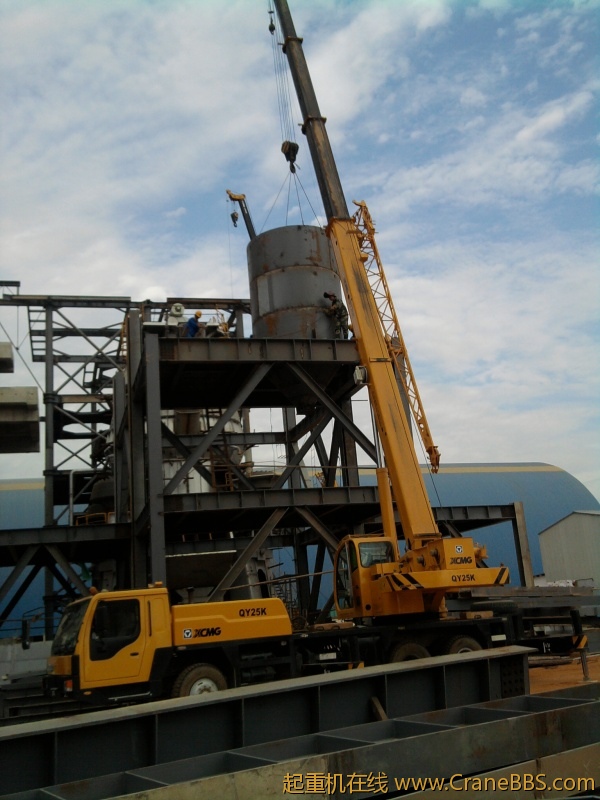

我的25k 主臂仰到80度角时。规定是不超过78度,在趴竿的时候会出现‘’刚‘’的一声响。伴随的是大臂晃动。这是什么原因。而且电脑正常工作时最近时常会想,卷扬过起灯亮,错误代码E80。可电脑查询错误代码里没有此代码。同行们你们车有这样现象吗?这是什 照片0192.jpg 么原因呢?

e80  臂头那盒 子里进水   敢快   清清
我家的 就是进水  后面  就是e80也不 显示   直接响  后来把喇叭给折呢

估计是进水了,清干了以后用玻璃胶封上,有时候进水蜂鸣器就一直响,能给烦死

“刚”的一声可能是大臂里油缸角度的事!碰到大臂造成的

大臂起的过高爬杆我的也会响一下,可能是活塞碰到油缸顶部了吧

此时电脑显示的重量往往都很恐怖····什么车都是这样的!!!建议在吊东西时出现此类状况,不要一直做变幅动作!!!因为此时缸内压力很高,和正常情况下相差很大,而且会短时间内没有动作,应该一点一点的爬杆,有电脑的车应观察实际吊载的数据至正常为止,在正常调整变幅至工作需要,此时你是听不到“铛”的声音,而且被吊物体也会很稳定!!!童鞋们····你们懂得!!!!
发表于 2012-3-28 14:39 | 显示全部楼层
至于卷扬过起,在排除设备故障的前提下,一般情况都是作业中,动作不平稳,钢丝绳摆动的同时,过起限位的吊锤跳动所至!!!此情况下,报警是响一下,不是一直响!!!在有就是臂头的接线盒,进水导致短路····应及时做防水处理!!!

    我开这车也是这样,把大臂出来15米以上爬臂的时候只有一停就会刚的一下,只有我开的时候能感觉到在下面的人是听不到的,我也不知道是咋会是我开的K5,但是只出2臂是不会这样的

当大臂抬到80度以后..已经在憋压了..如果电脑的测重还要得的话..你抬得越久..
吊的吨位越大..当你发现抬过头想爬臂的时候..你一直推爬臂动作..此时..
你抬臂已经超压了..爬臂的过程..先释放压力..要爬一会才降..才有动作..
但是系统会自动加压..本来1MP就可以爬臂..但是默认你超载了..就加压到1.8MP..
当你之前抬过臂的压力释放完后..依然还是1.8MP的压力瞬间把平衡阀打开..所以才会
出现你所说的抖......(以上我只是根据自己的想法猜测..估计8九不离十..工作原理也是如此).
