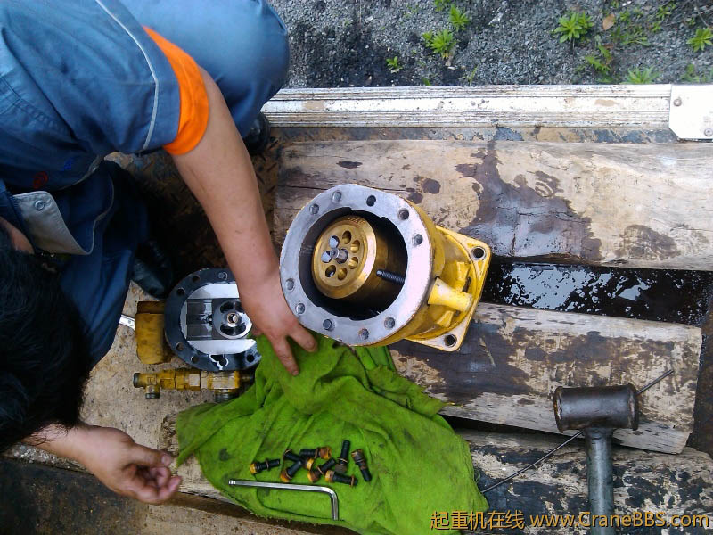

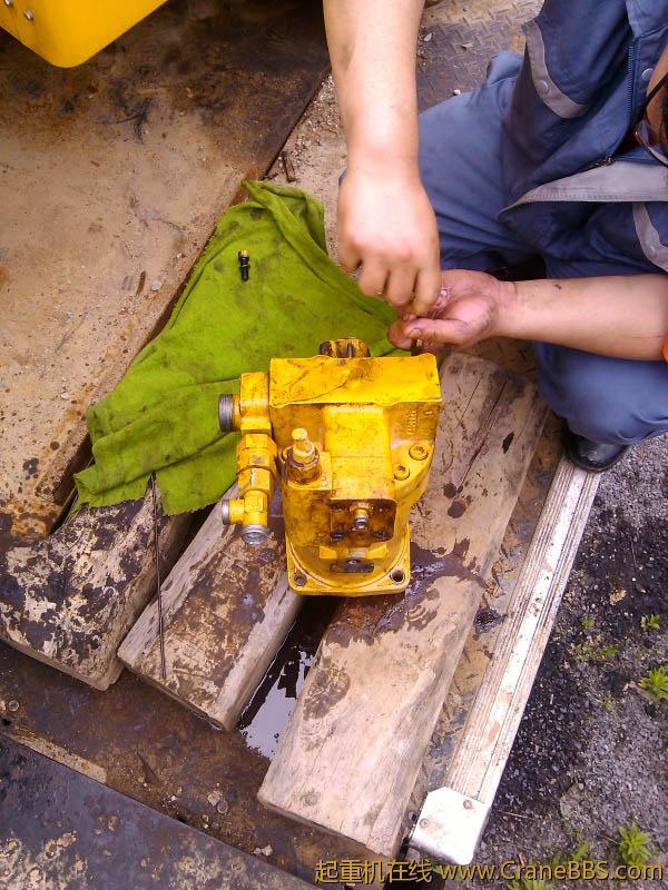

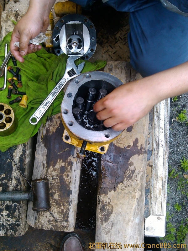

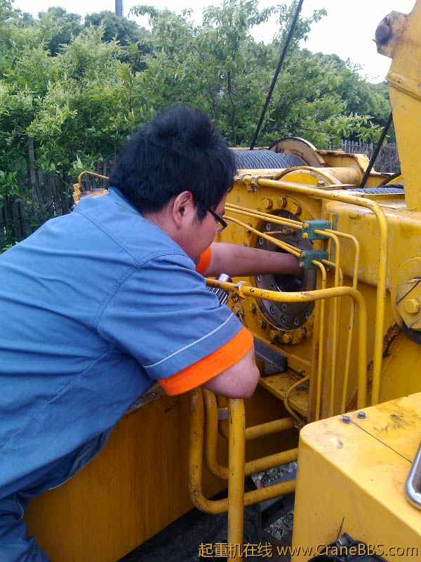

IMG_20120502_101454.jpg IMG_20120502_102307.jpg IMG_20120502_102642.jpg IMG_20120502_102824.jpg 回复 1# 爱吃猫的小鱼
    上次换了卷扬,这次来检查马达

    徐工真操蛋,毛病还没找到,现在说是平衡阀问题。。。。明天来换个平衡阀
发表于 2012-5-3 21:34 | 显示全部楼层
回复 17# 爱吃猫的小鱼
    应该不是平衡阀的问题...如果卷扬都换过了..还出现这问题的话..建议查看下刹车皮...(也就是连接马达的一个底座..有一堆弹簧包围的..用内六角把螺丝拆开..把刹车皮拆开看下是否损坏..)...

估计是柱塞杆下面的压盘有问题,缸体顶上有没磨损?

马达全部拆开,马达厂说他马达没问题
