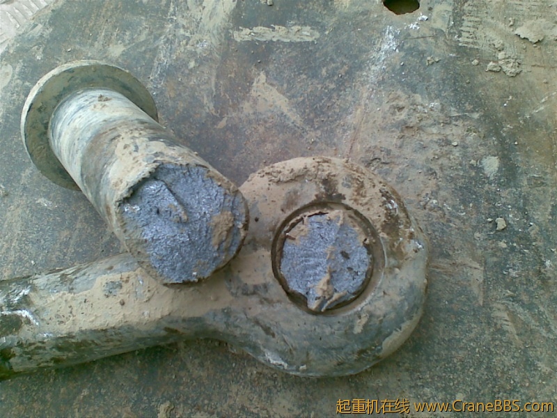

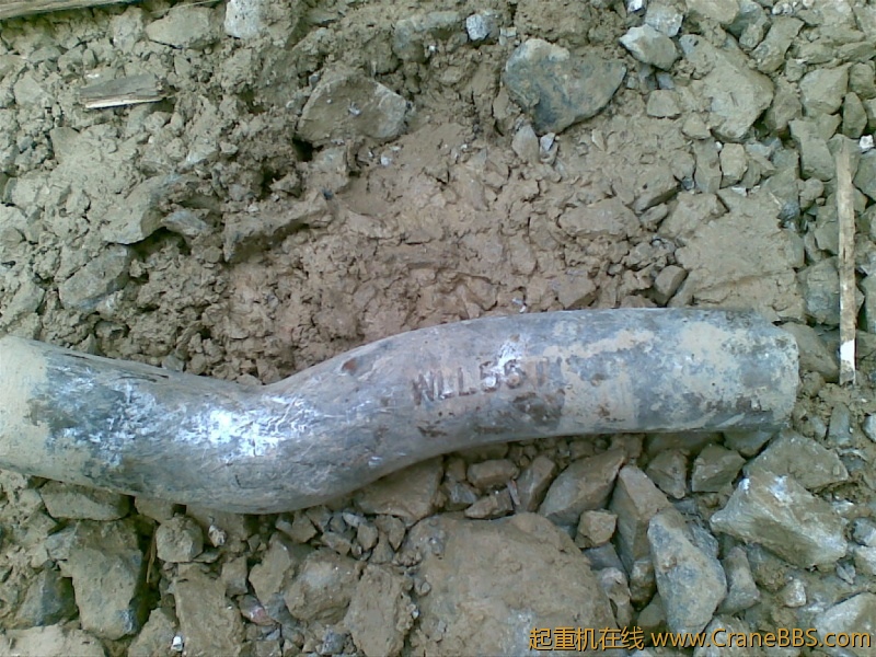

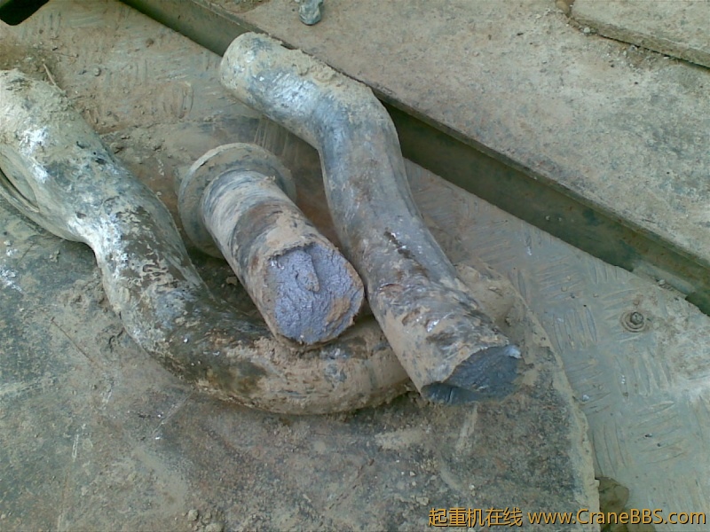

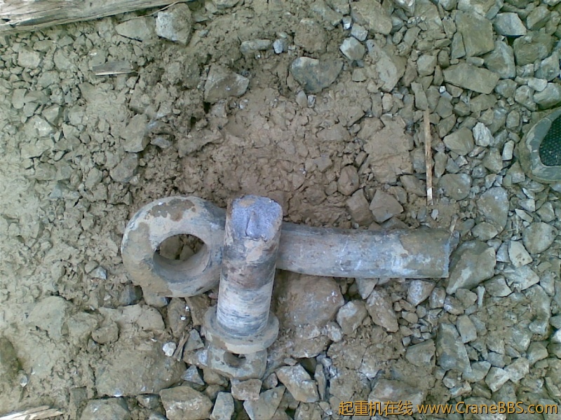

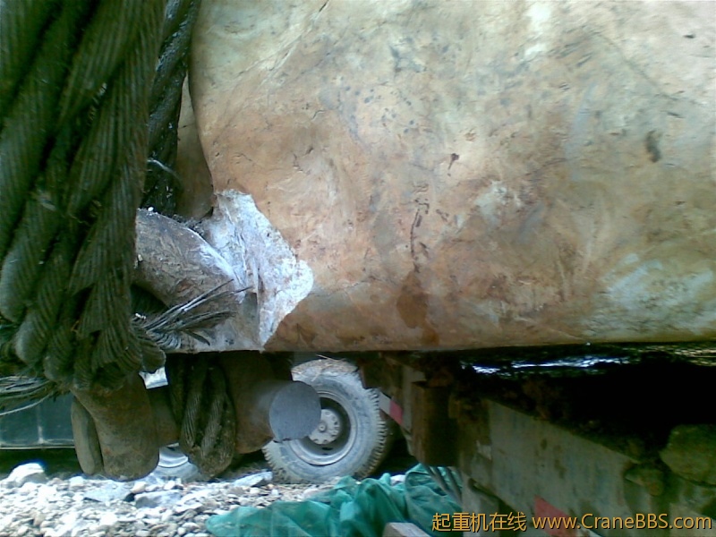

有没有人曾告诉我它很受伤!!!!搞吊车这么多年第一次!

不会吧,超多少这个东西才会这样子啊
发表于 2012-4-7 16:20 | 显示全部楼层
不是一般的超

你超载多少呀

这得超几倍呀

55T 吊环都搞断了,多大的货物、吊车?
发表于 2012-4-7 20:02 | 显示全部楼层
这种马蹄形的卡扣就是宁断不会弯曲的,只是你吊装的时候别断了
发表于 2012-4-7 20:03 | 显示全部楼层
别的,垂直用就没事了
发表于 2012-4-7 20:22 | 显示全部楼层
楼上说的对,垂直就没事,

严重超载。
发表于 2012-4-7 20:51 | 显示全部楼层
用法不对   垂直就没事

不该把它放在拐角的地方,受力不对

要是卡环在棱角上,受力后很容易变形或别断的

受力的地方不对,应该是使用不对造成的,高强度欧姆环,要是直拉100吨没问题,
