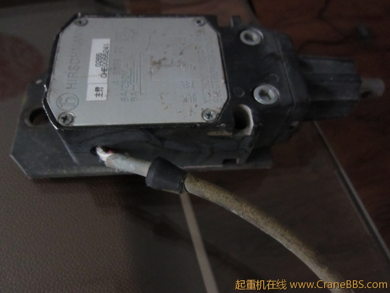

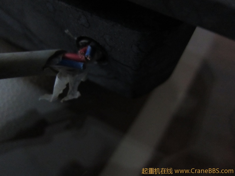

兄弟们   小弟昨天去事故处理    然后回家后发现限位器的线断了
是徐工20G的限位器       线断的懂得地方是限位器的根部,线头太短接不上,看下图
我准备把限位器拆开     相望高手给予指导     如何下手  有没有拆解过的

这个破玩意没啥修头,里面是灌环氧树脂的,把盖子打开把环氧树脂抠掉才能换线。这是仿制PAT的,但线用的是劣质货,PAT用的是抗紫外线的硅胶线可以永远不断,国产的只是外形一样而已
发表于 2012-4-8 11:20 | 显示全部楼层
这种限位器你未必能拆开  虽然原理非常简单 但厂家采用一次性封闭处理  没有可修性

回复 3# 徐工集团
    可以修,只要把原来的填充物用手枪钻仔细抠掉,换根好点的线就行,如果能换硅胶线,可以用很长时间

徐工的不了解..中联的我经常拆..把螺丝取了..用手掰开..掰不开我直接用锤子轻轻敲开中间类似
防水隔套的东西..里面用十字批可以把开关打开..断的线头直接不要了..然后从另外一段放电线进去开关.
打紧..徐工的不知道是不是这样..估计没啥区别..

回复 4# 新手小8
    你换个开关肯定不能用,有个4.7K的电阻

里面是填充物,不好扣,弄不好吧线和电阻扣坏了。直接用焊锡烙上缠好胶布得了。

    拜托别不懂乱说,徐工用的这种带电阻,要是换个没电阻的行程开关根本不能用好不好?

完全仿品。可以修的比较麻烦。
发表于 2012-4-8 22:54 | 显示全部楼层
没啥难的 砸开看了电路把里面配件参数用万用表量好 用普通行程开关加自制电路完全可以替代 厂家之所以这样搞就是想高价卖配件
发表于 2012-4-10 11:14 | 显示全部楼层
这个高度限位开关,不好修,里面是用树脂胶封着的。光用行程开关代替是不行的,还要有电阻的,否则还是报警。所以徐州赫斯曼的产品有背“稳定可靠,维修方便”的原则。
