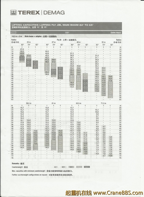

回复 1# wh8416
    楼主你可以给我们一个大概其的汽车吊吨位吗,进口350【包含】以上许多汽车吊还是有这个工况的【主臂基本不出,全部用副臂或者塔臂,有的这个工况远距离起重量非常大】不知道你可不可以告诉我们你具体问的是什么型号或者给我们一个大概其范围。
发表于 2012-4-8 17:23 | 显示全部楼层
回复  玉龙飞侠
    肖总!你得允许别人没你聪明哈!
zkzsos 发表于 2012-4-8 13:45 [url=http://www.cranebbs.com/bbs/images/common/back.gif]http://www.cranebbs.com/bbs/images/common/back.gif[/url]
    既然有人站出来说话了我只能给你一个文字性的东西,楼主这个问题在这类型设备中是会出现的【但是在这些设备不是主臂不出起重量就是最大的】看看下面这两个图片的对比和比较你就会知道了,既然这个问题出现了我认为只有一种解释就是楼主问的是我下面图片中工况的比较【本人对技术一窍不通,如果有不正确地方还请各位前辈多多指教,谢谢】 88777777777.jpg 77788.jpg

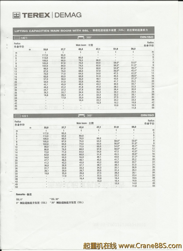

发表于 2012-4-8 17:46 | 显示全部楼层
回复  玉龙飞侠
    肖总!你得允许别人没你聪明哈!
    我不聪明,我是特别的不聪明,对于技术我是一窍不通。我发几个图片,你仔细看看下面的上下两个性能表图片,中间那个图片你就不用看了【看了你也研究不明白】,也许就知道楼主问这个问题的意思了【如果楼主不是天才】。我说楼主是天才,你还不服气,呵呵。 照片.jpg c7e103ed93547821fdfa3cd5.jpg 照片 051.jpg
