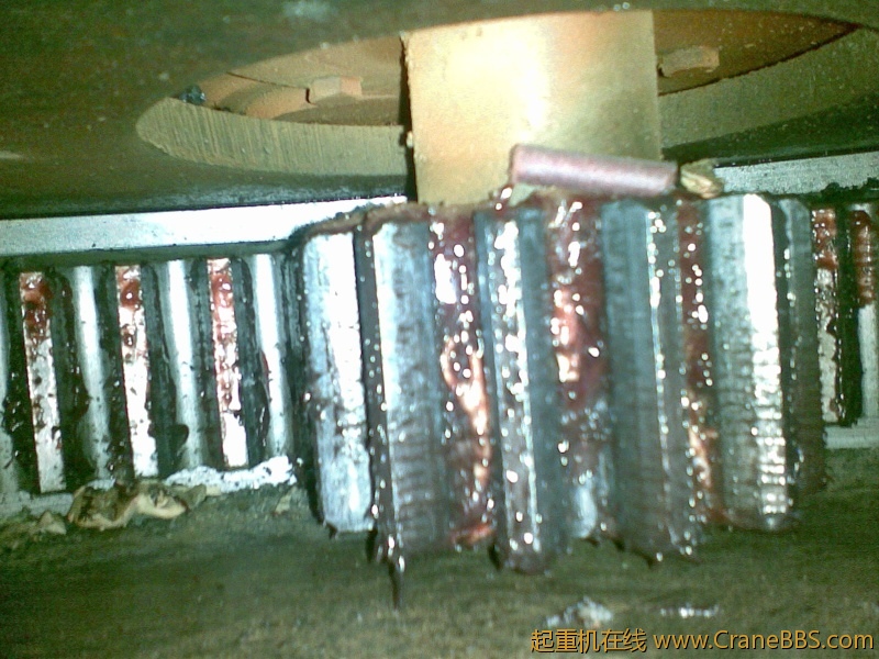

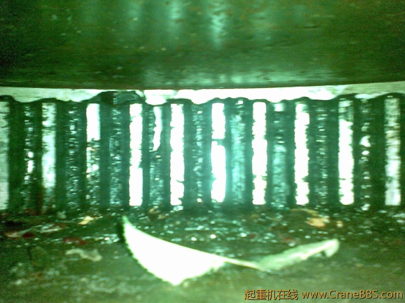

即便是在小心翼翼推杆变幅,放手瞬间就弹大杆。这是怎么引起的。压力????下图内齿转盘,感觉有点拔牙,每次收杆下下面就会轰一声响。

调下平衡阀

调压力,估计要换平衡阀了
发表于 2012-4-8 18:55 | 显示全部楼层
看一下压力  如果压力正常  就是平衡阀

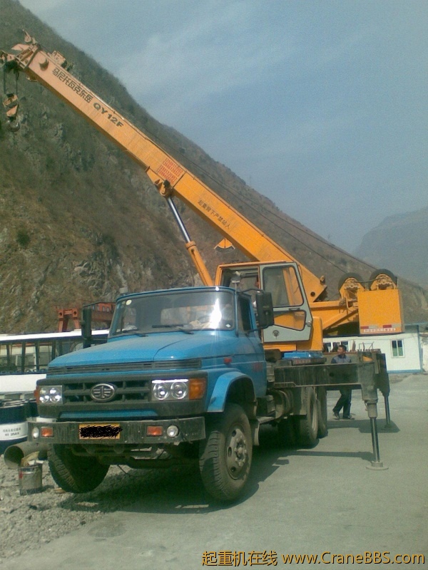

车好用吗

回复 1# 一枝梅
    想问一下这车好用吗,多少钱提的?
估计现在车漆已经不是这颜色了吧。。

变幅工作不平稳,抖动,应该是平衡阀有问题,换一个新的平衡阀。如果你会修,拆下来修理一下,节约成本。
