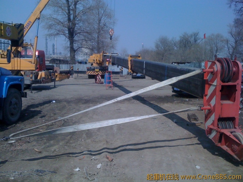

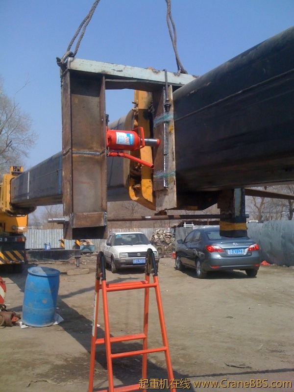

【长江1036】大臂怎么了?
发表于 2012-4-10 07:16 | 显示全部楼层 |阅读模式
在存车场拍的,上图

弯了?
发表于 2012-4-10 07:47 | 显示全部楼层
这样修解决不了什么
可能崴了。
发表于 2012-4-10 07:53 | 显示全部楼层

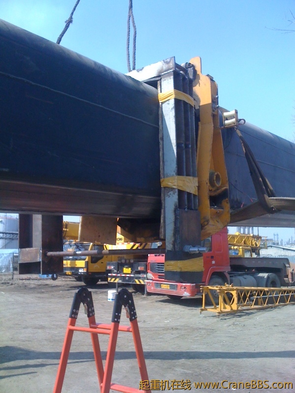

应该是吊重的时候把大臂闪侧弯了吧,要不就是钢板突出来了
发表于 2012-4-10 08:10 | 显示全部楼层
弯了?:shutup:
发表于 2012-4-10 08:25 | 显示全部楼层
吊臂变形了,是不是超载了?或许是吊臂质量差,强度不够?
发表于 2012-4-10 08:32 | 显示全部楼层
这样修好还能吊那么重么

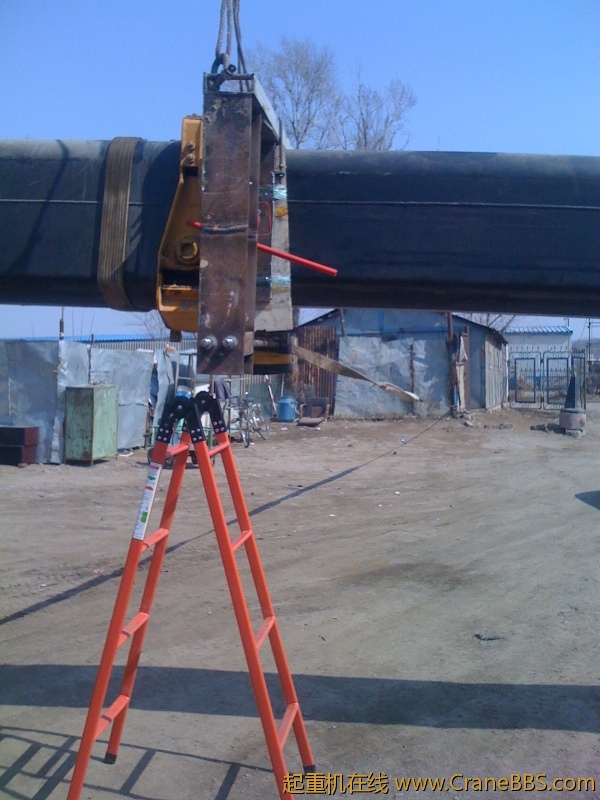

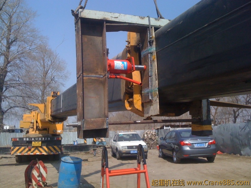

本人也觉的是侧闪所致!!!不过这样修纯粹是糊弄!这样顶不仅没有用反而使受力点转移!万一稍微的顶过了一点点!后果不可预测!不过卖二手!!!!还是不宜发现的!!!一般试车时,都喜欢扬起杆,全出臂·····这位置也就不那么显眼了!!!开这车的兄弟可要加倍注意了哦!!!

弄螺旋千斤顶会好点

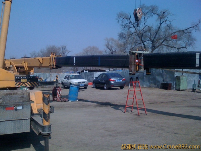

侧弯,这样修以后这节臂不能出那么长了
发表于 2012-4-10 18:49 | 显示全部楼层
斜拉的时候断绳了把大臂闪了吧
发表于 2012-4-10 19:13 | 显示全部楼层
吊重闪歪了,大臂钢材质量有问题,本人以前接触过一台长江55吨,吊了一艘17吨的木船,结果下滑块凹进去了。

 楼主| 发表于 2012-4-10 22:00 | 显示全部楼层
    正确,这车折过臂,后空翻【没出腿】翻过车【因配重加2吨,还后移配重20公分】,这次是吊物时架子倒了,重物歪倒造成的

用风割吹红它~再用车拉好点~~~
