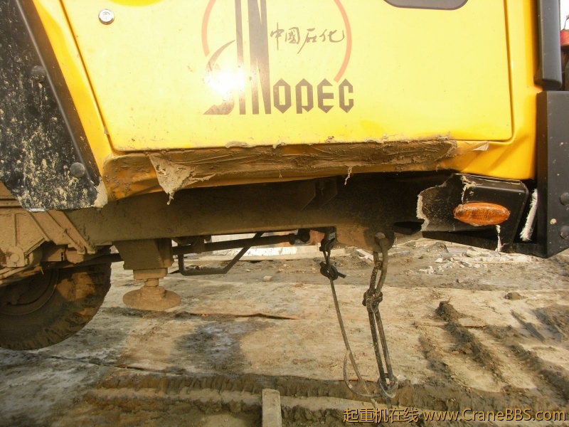

请教大家,这个脚蹬的位置可以换成铁的吗!
发表于 2012-4-10 18:24 | 显示全部楼层
这个自己制作一个就可以,尽量做得美观一些,原装的应该不便宜,而且玻璃钢的也不经撞
发表于 2012-4-10 18:29 | 显示全部楼层
什么情况 怎么坏了啊?
发表于 2012-4-10 18:37 | 显示全部楼层
找个干玻璃钢糊一个
发表于 2012-4-10 18:40 | 显示全部楼层
我用白钢版做过挺好看的但不便宜的
发表于 2012-4-10 18:44 | 显示全部楼层
当然可以换成铁的了,我有一台50K就换成铁的了,你把左边的拆下来按尺寸放样,焊起来就行了,记得做成反的噢。

回复 1# 天天看
    LZ  千万别换成铁板的,我20G  25K 都会这样,但是你的严重,,我的只坏踏板 跟前杠,自己注意就好了,换成铁板 很容易把驾驶室 前杠 全部拉掉,
发表于 2012-4-10 19:11 | 显示全部楼层
玻璃钢补补很便宜!!
发表于 2012-4-10 19:13 | 显示全部楼层
把原来的找回来..这个东西非常好补..按原来的位置安装回去..(不能安装回去就焊根铁固定掉下来的哪块)
然后再顺便找点东西配合502..补一补..再花几块钱买点腻子粉..补一补..再买瓶喷漆..
花费不高..自己就可以搞定..
发表于 2012-4-10 19:19 | 显示全部楼层
应该可以吧找个钣金工做一个

我的也坏了
发表于 2012-4-10 19:36 | 显示全部楼层
为了驾驶室 建议慎重....

小意思,但是要注意

现在的大多数都是玻璃钢的
不结实,坏了就花钱

玻璃钢好修

开车不注意 铁的也要坏
