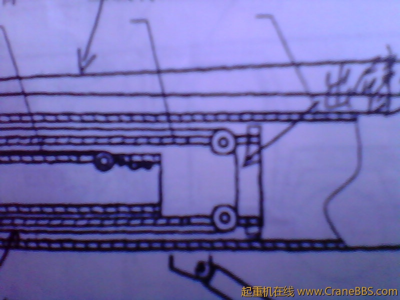

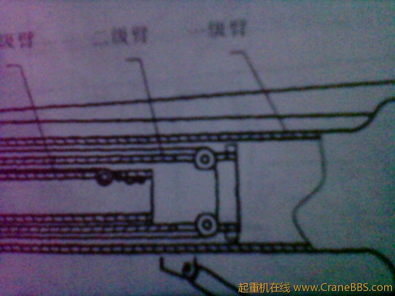

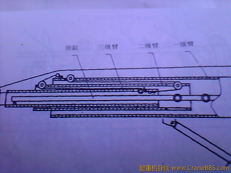

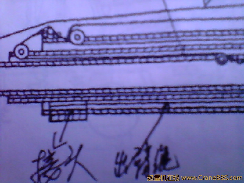

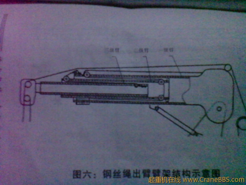

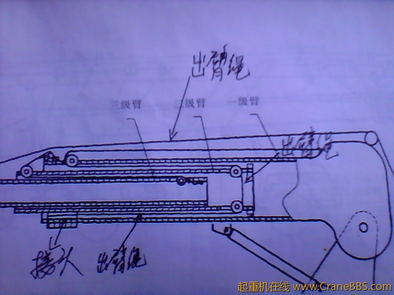

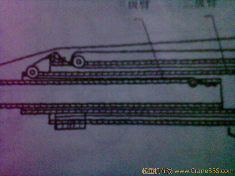

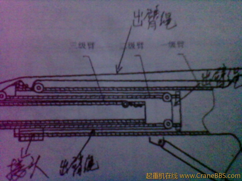

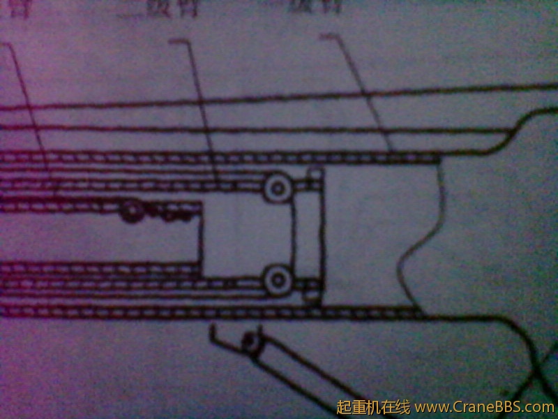

我的是下面的钢丝绳,请问你知道怎么弄吗? 1334140725683.jpg 1334140730014.jpg 1334140735461.jpg 1334140748893.jpg

你的图中应该是自压落杆,卷扬应是出杆卷扬,旋转卷扬带动5节或4节联动同时出杆,大臂中的钢丝绳应该是卷扬出来后到一节臂头再回来经180度换向轮后拉第二节臂,以此类推,干小吊车不容易,希望能够帮到你,顺祝生意兴隆!

    就是·这个不知道一样吗?(一定要注意出臂钢丝绳的安装)希望对你有帮助:D
