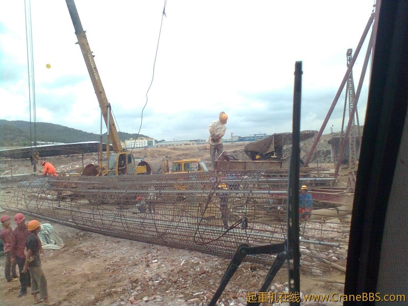

发表于 2012-4-12 20:11 | 显示全部楼层 |阅读模式
各位同行24m的钢筋笼怎么立起来?求最好的方法

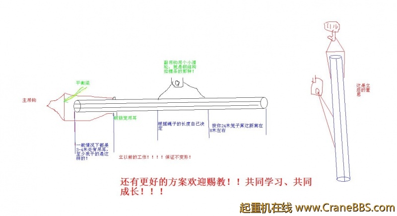

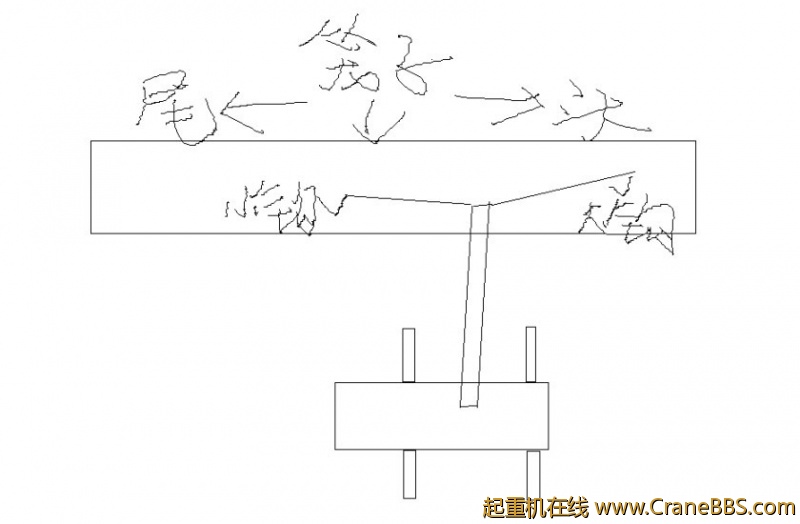

发表于 2012-4-13 20:32 | 显示全部楼层
发表于 2012-4-13 20:34 | 显示全部楼层
不知我的意思 看明白了没,技术不好   献丑!

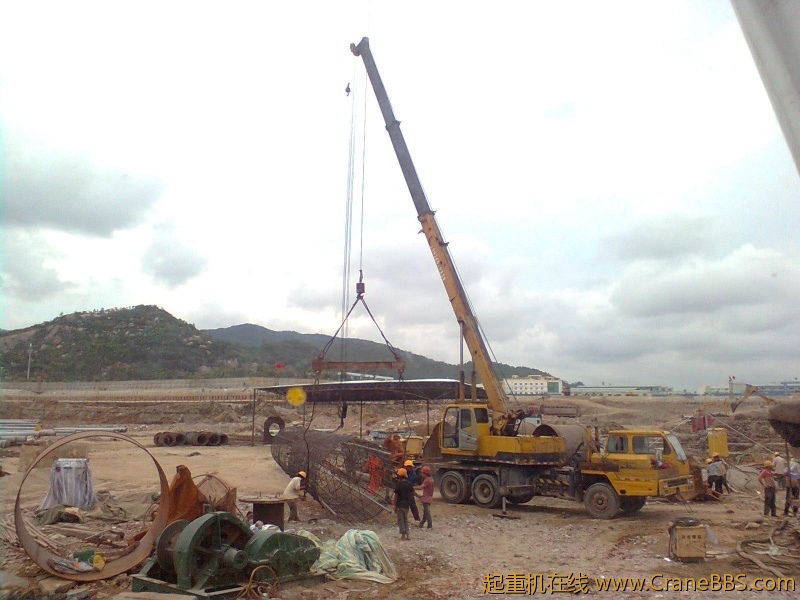

发表于 2012-4-13 21:19 | 显示全部楼层
回复 20# lanzhibo

发表于 2012-4-14 13:23 | 显示全部楼层
没看懂。。图太简洁了。。

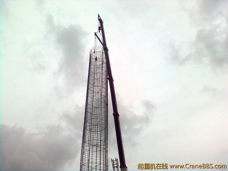

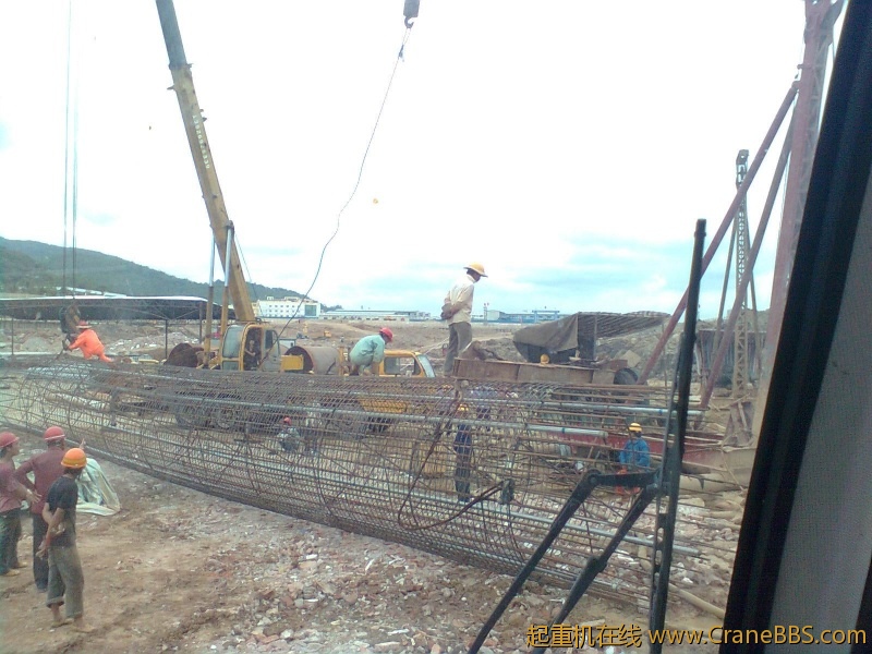

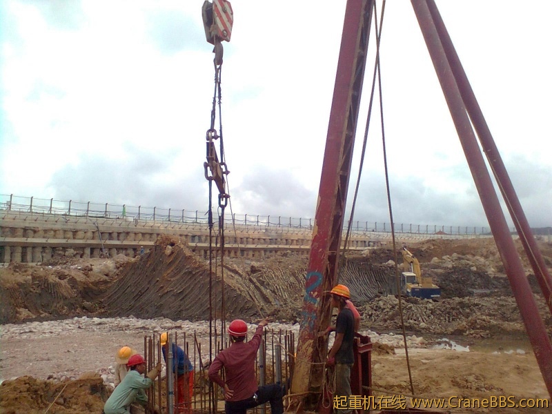

发表于 2012-4-14 15:56 | 显示全部楼层
回复 1# 浦沅20H431

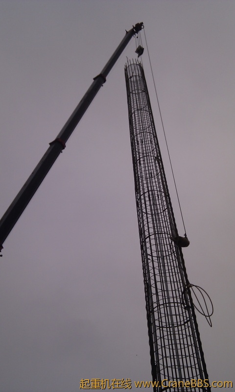

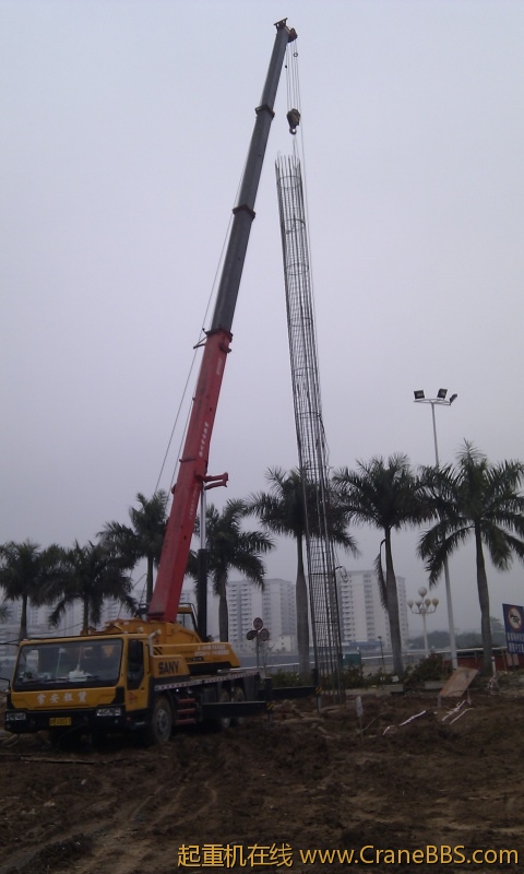

发表于 2012-6-22 23:12 | 显示全部楼层
这个超简单的,16h兰新高铁24~28米笼子通通搞定。6个点,绝对不变形,自己考虑。

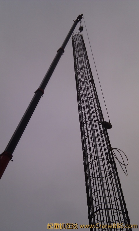

发表于 2012-6-27 23:25 | 显示全部楼层
4个点就差不多了  最顶一个   侧边3个    不过我不会画图
