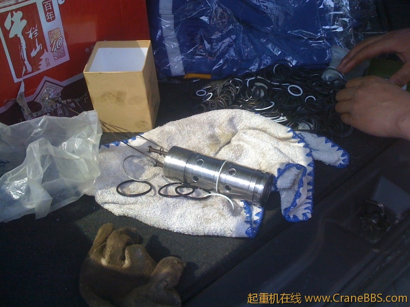

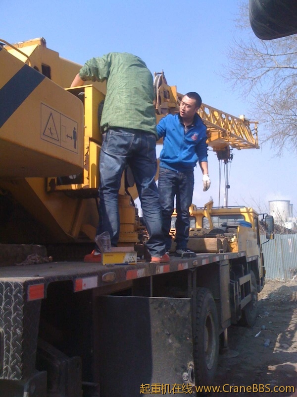

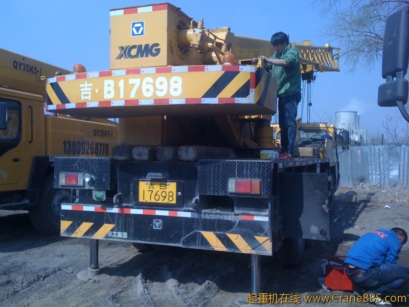

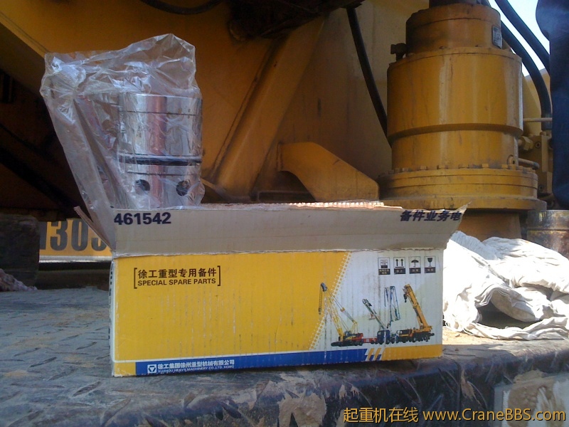

换345大臂伸缩阀,吉林【徐工玉龙腾配件店】卖587元,
换件200元工时费,太黑了,自己动手20分钟搞定,
白色油封有啥用..质量和黑色油封有何不一样..求解释
德刚哥这修车的配件是哪里的..没见过..

发表于 2012-4-14 08:03 | 显示全部楼层
自己会修当然好。白色的是减磨的尼龙垫圈。

发表于 2012-4-14 11:06 | 显示全部楼层
回复 14# 拜拜就拜拜
    那是垫圈

发表于 2012-4-14 12:25 | 显示全部楼层
怎么不换总成呢,只换个阀芯,能匹配吗

 楼主| 发表于 2012-4-14 14:15 | 显示全部楼层
拜拜就拜拜 发表于 2012-4-13 20:45 [url=http://www.cranebbs.com/bbs/images/common/back.gif]http://www.cranebbs.com/bbs/images/common/back.gif[/url]
    在俆工吉林市配件店买的原厂件,

 楼主| 发表于 2012-4-14 14:18 | 显示全部楼层
怎么不换总成呢,只换个阀芯,能匹配吗
20吨吊 发表于 2012-4-14 12:25 [url=http://www.cranebbs.com/bbs/images/common/back.gif]http://www.cranebbs.com/bbs/images/common/back.gif[/url]
    这就是总成了:handshake
 楼主| 发表于 2012-4-14 14:20 | 显示全部楼层
这阀我有啊刚哥不早说我放着没用
ak47 发表于 2012-4-14 11:12 [url=http://www.cranebbs.com/bbs/images/common/back.gif]http://www.cranebbs.com/bbs/images/common/back.gif[/url]
    也不知道你有呀,这是06年欧2车用的阀,和现在车不一样阀:handshake
 楼主| 发表于 2012-4-14 14:23 | 显示全部楼层
    就4个罗丝,把阀拿出来,把新阀放进去,把4个罗丝紧上就ok

那么多密封圈在哪买的
 楼主| 发表于 2012-4-14 22:48 | 显示全部楼层
    都是这10来年陶到的:handshake

发表于 2012-4-15 15:32 | 显示全部楼层
是不是油缸后面的平衡阀
发表于 2012-4-15 15:44 | 显示全部楼层
是不是这玩意
发表于 2012-4-15 15:46 | 显示全部楼层
这是我去年买30k大臂 油缸上面带的。
