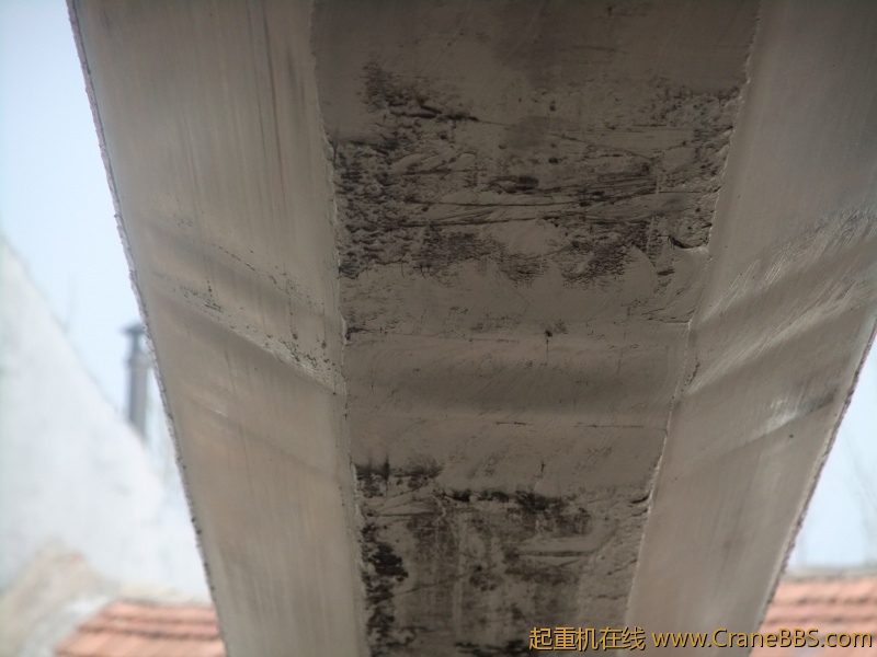

发表于 2012-4-13 21:33 | 显示全部楼层
DSCF0652.JPG 干的话!就像我这样了!

发表于 2012-4-13 21:51 | 显示全部楼层
回复 22# 刚刚加入
    这是闪的还是怎的..
