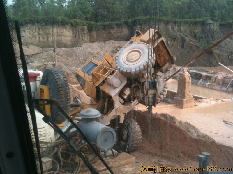

发表于 2012-4-14 16:46 | 显示全部楼层
应该是装了满铲举高走路.
发表于 2012-4-14 16:47 | 显示全部楼层
应该是装了满铲举高走路..一到下坡路就这样了.

发表于 2012-4-14 18:31 | 显示全部楼层
我靠!不是铲不起来翘车了吧!那这柳工也太牛了吧!!!!!
发表于 2012-4-14 18:32 | 显示全部楼层
原来装载机超载也会翻的
 楼主| 发表于 2012-4-14 18:35 | 显示全部楼层
回复 12# 坚持到底
    我的吊车车头是个斜坡..本来是想倒车进去吊的..
问题是要垫很多木头..只好开车头去吊..听车主说是铲沙的时候..倒车上坡踩了下油门..开快了点..就向前翻了..
呵呵..
发表于 2012-4-14 19:08 | 显示全部楼层
重截,高举,加速,急刹。

发表于 2012-4-15 00:03 | 显示全部楼层
直接在铲车屁股上栓根绳子挂你车屁股后面给他拉起来不行吗?
发表于 2012-4-15 00:08 | 显示全部楼层

 楼主| 发表于 2012-4-15 19:44 | 显示全部楼层
回复 30# changjiliyang
    这招他们用过了..他们说不行..本来屁股是正的..一拉就歪了..他们就打电话给我爸..我爸以为
是去卸一辆小铲车..要了他们400块..他们觉得400块也不怎么贵..就请我们了..
我们去到才知道是这30铲车是向前翻了..我是吊着屁股..然后叫铲车司机缩液压筒..(铲车不同吊车.铲车不用
打着火可操作回油动作.类似吊车的缩臂..叉车也可以)..铲车缩臂后..屁股就往后倒了..然后慢慢放绳就搞定了..
发表于 2012-4-15 19:53 | 显示全部楼层
回复 32# 拜拜就拜拜
哦,那就是你把他的屁股吊住,他把铲斗一翻料就没有了,也就自己降下来是吧。他的铲车都立起来了发动后机油不会喷出来吗?又学了一招
 楼主| 发表于 2012-4-15 20:18 | 显示全部楼层
回复 33# changjiliyang
    机油已经流了一地..我抬臂吊屁股拉不下来..我就叫他缩铲车的臂..一缩..料没有倒出去..如果车子开平的话..就能倒出去..但是翻了..
不过他一缩臂..刚好屁股就掉下来了..

发表于 2012-4-16 13:03 | 显示全部楼层
看着这图,忍不住的笑了。真是不是一般的牛。 这情况落大臂不就下来了嘛。用的着用吊车了,再说吊车也不用吊吧,钢丝绳拉屁股不就起来了吗!
